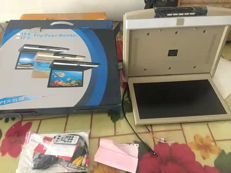

拆箱.很简单的一个东西.吊装.接线就OK了.我选的是带FM发射的.就不用接音响线了.15.6寸的大小经过实践证明还是挺合适的.高配的还有带手机映射.电动折叠的.不过我感觉没什么用..毕竟他是带高大上HDMI接口的.还有什么是不能连接的呢哈哈.
找了个电瓶.先接上电源线试试机器.
早早的就在奶茶家买好U盘了.下载了演唱会.动画片.电影.小岳岳.插上看看效果..果然很高清啊.不错不错..
