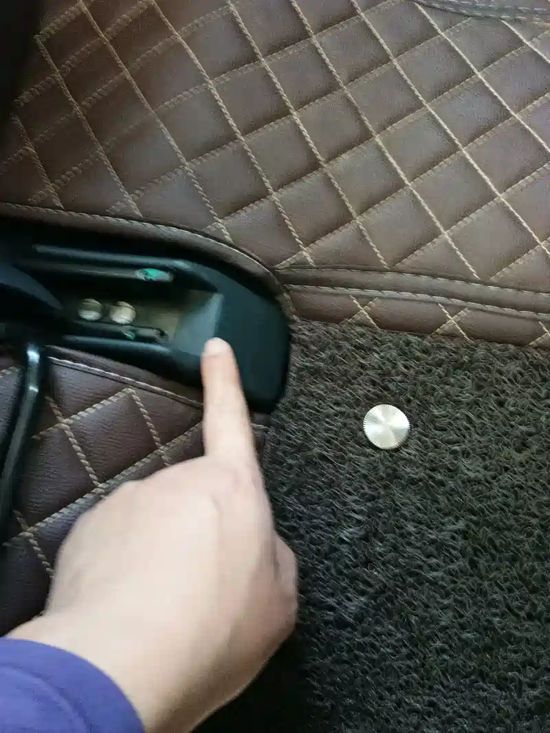

拆下座椅四个塑料防护盖
拆下四个螺丝
这里这里
这里这里
平口螺丝刀拆开外座套,漏出海绵
注意保存好螺丝,别安装时候找不到了,铺垫子,保护座椅皮革,接下来是重点
这里这里
座椅两侧的这两个个螺丝孔用切割机切成长3厘米,宽窄螺丝能自由滑动就好
翻开座椅右边调角器下面一点海绵,看到这个限位的铁片,不用切掉,用铁棍顶着锤子敲打分开点就行了
这里这里
这个是左边调角器下面的限位,切割机轻松磨掉
反程序安装完成??
这里这里
最后多了一个螺丝无处安放??,座椅塑料装饰盖上面的,不重要,懒得再拆开了,收藏!
