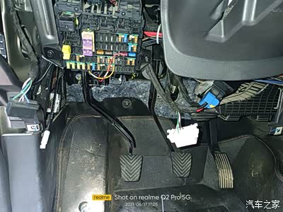

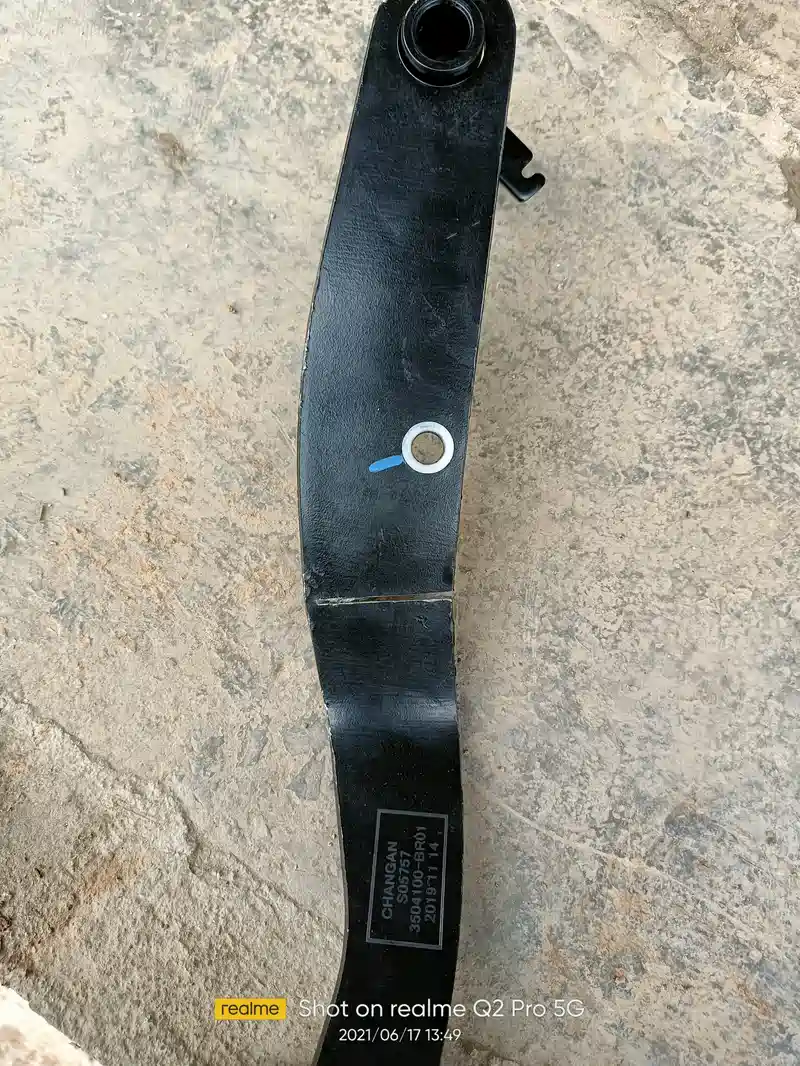

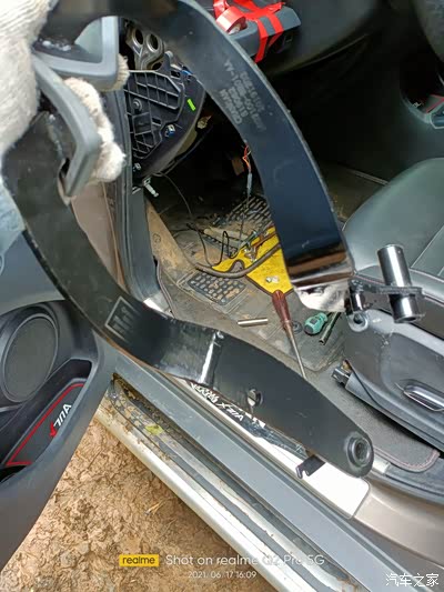

这车跑长途脚丫子真受罪   趁着下雨闲来无事  开干。     算出折弯点    直接开拆  拆下后 用角磨机开一个口   慢慢折弯   反复几次   然后在安装比合适位置

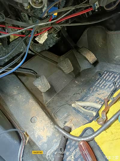

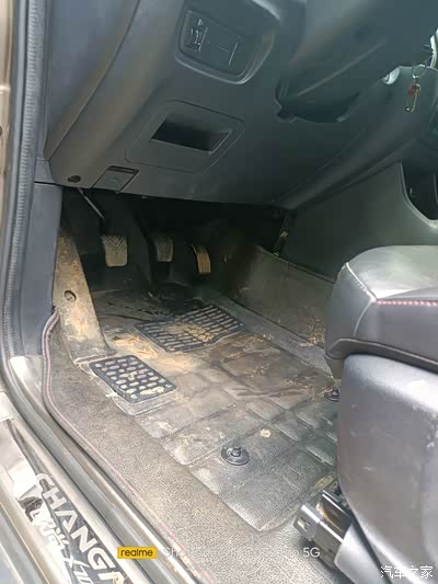

图为3个踏板位置已经合适    接下来开始电焊机伺候。

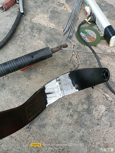

图为刹车踏板   焊接好后最好做个加强   毕竟焊接和一次成型是有区别的   在一个我担心我的焊接手艺

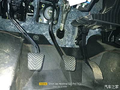

2个踏板焊接好后喷上漆就OK了
看看效果   现在3个踏板和放脚板平行

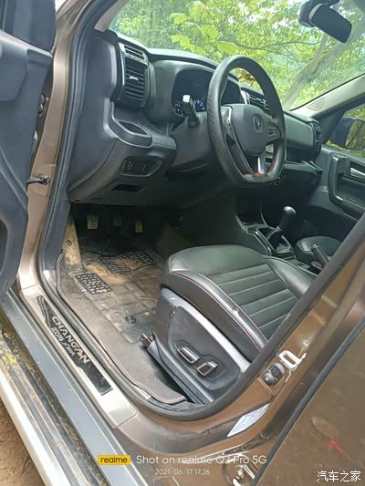

效果
效果
还是效果
最后完工
       特此强调   动手能力一般的   还是三思而后行    这活看着简单   实际上。。。。。    我耗费大半天时间
