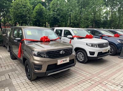

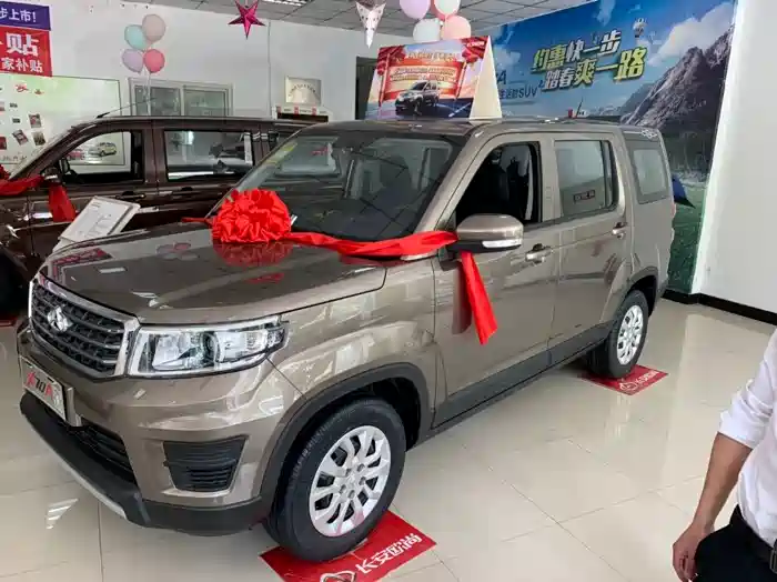

第一次4s看车,这个是标准型5.59那款,喜欢这种方方正正的车型,装载能力强,不能只看3维,消圆的车身内部空间受影响。过了几天就来4店下叉了,因为拉货用,以性价比最高原则选了最低配,棕色,就是图上这个

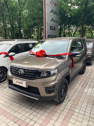

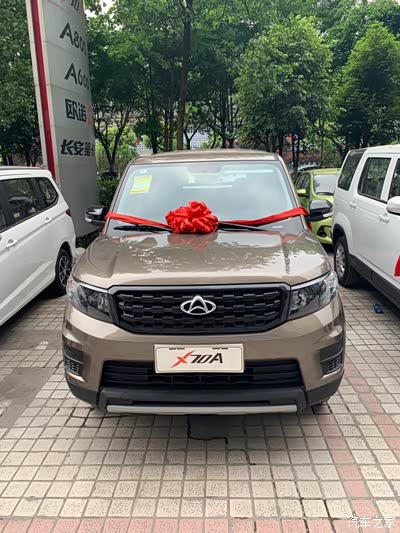

就是它了,大家都说这个看起来像阿3的路斧,我个人感觉这个色加这个轮毂更有吉普的意思,就喜欢这种粗狂,存粹,全车除了车标就没有镀铬了.

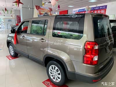

旁边白色高配看起来更精致

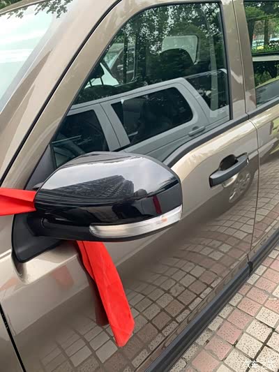

非同色后视镜,还好灯在上面

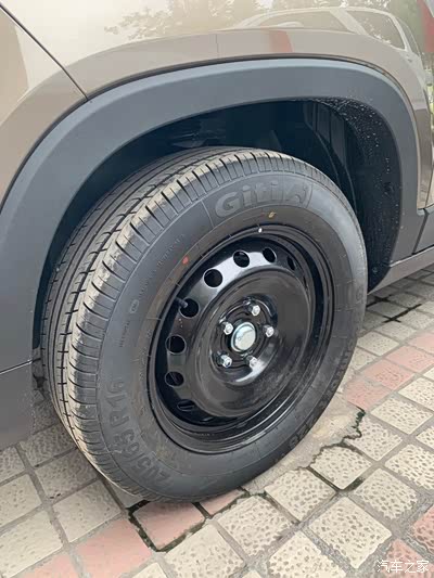

丐中丐,轮胎尺寸和品牌一样,铁轮毂无罩,有我也要掰掉,捏到鼻子哄眼睛配置

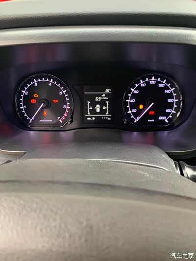

仪表盘中间单色屏幕 够用了

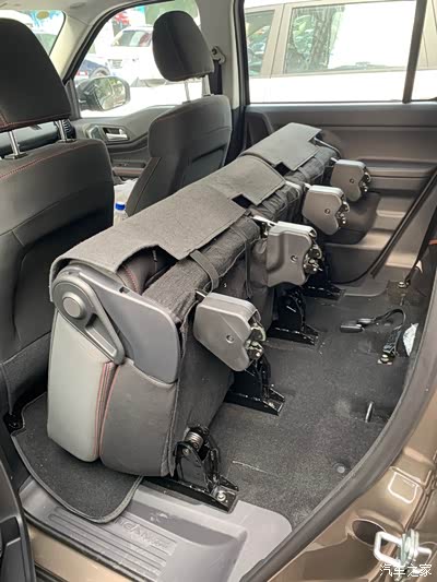

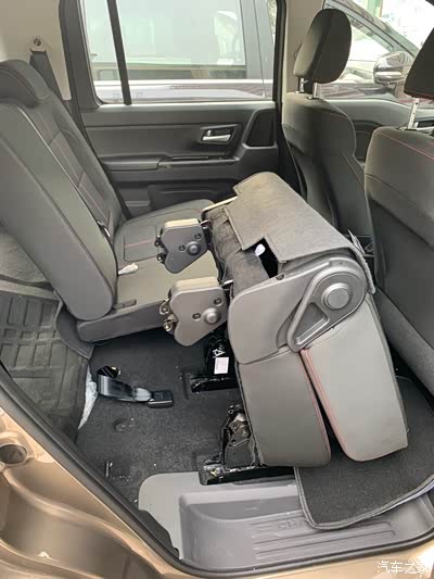

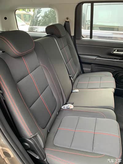

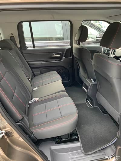

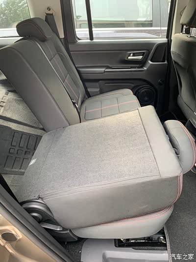

丐中丐5座第二排座椅,比7座的好多了
可以向后倒,
2+1的设计可单独放平
折叠
一起折叠,买7座的童鞋是不是狠鲜蘑

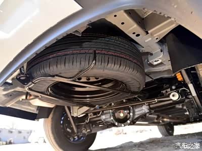

当时没有照相 借用官图,全系后悬架是一样的,木有区别。

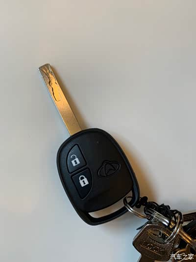

最低配也是遥控钥匙哦,之家上写机械的有点误导,只是不能折叠。后面就是加装了。

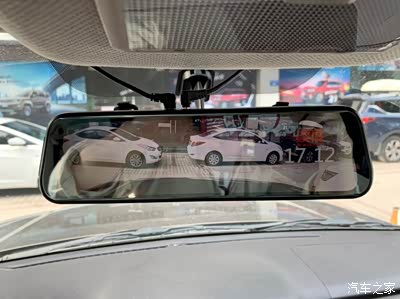

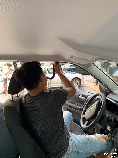

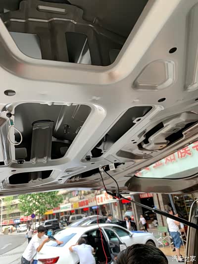

行车记录仪接长电,自带后视
流媒体 超广角

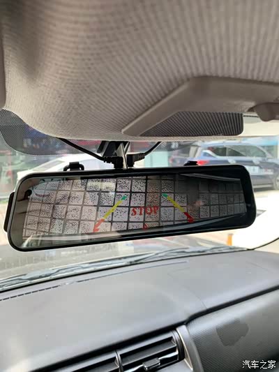

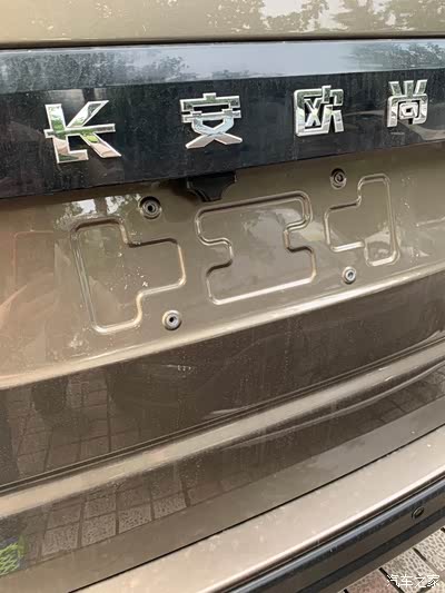

倒车后视
后视摄像头 根据喜好调角度

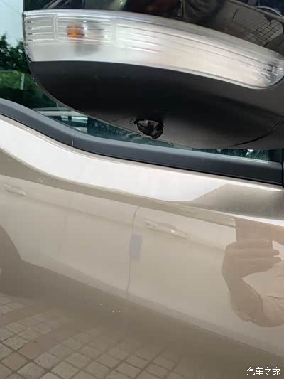

安装侧视,窄道安全很多,拆 拆 拆
开孔嵌入式的 扣不出来 不要买那种什么无损粘的。

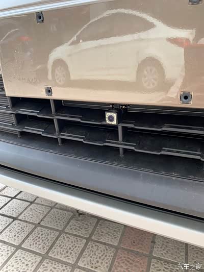

前视

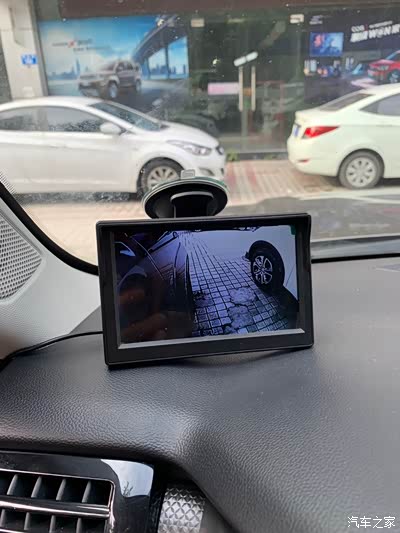

5寸小显示屏,用来监视右和前2路输入,右侧一直显示,开远光显示前摄像头视频

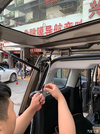

后视接线

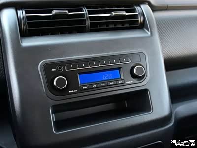

丐版惨不忍睹的中控,90年代的感觉,只有2路输出,前门左右各一喇叭 高音头没有 后门没有喇叭 只有改了,

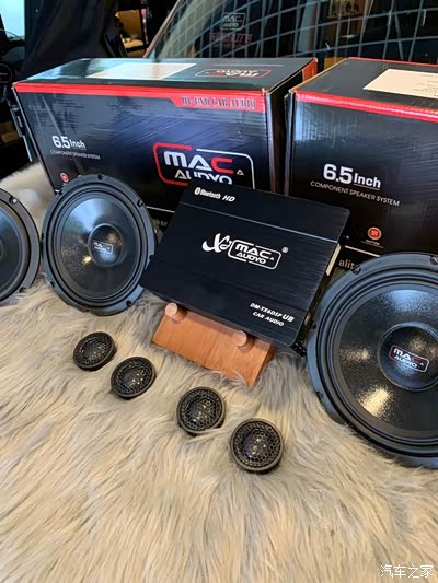

找了一家音响改装店,聊了一会 感觉老板人不错,于是决定了这家改 制定了方案 A柱原位置加高音头,前后4喇叭用6.5寸(原孔位太小 开孔)后高音头在后门板上开孔,加dsp功放 ,4门隔音。
看起来不错 效果好不好看后面了

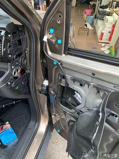

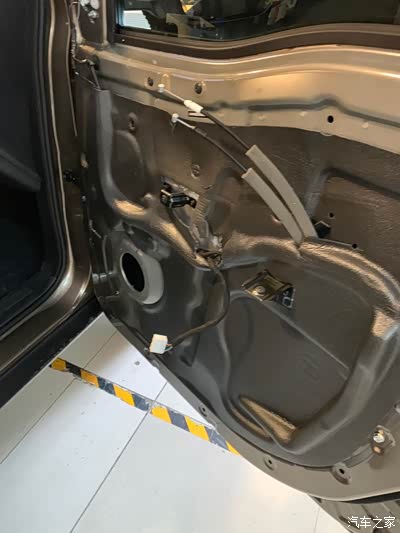

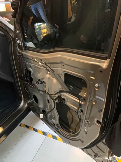

门板内原隔音膜 泡沫的 去掉

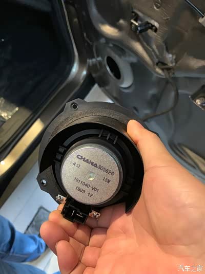

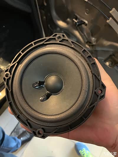

原车前喇叭3-4寸 很小
清理完泡沫和胶了

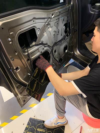

开始帖隔音丁基橡胶 先贴门板内侧里面

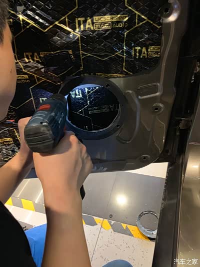

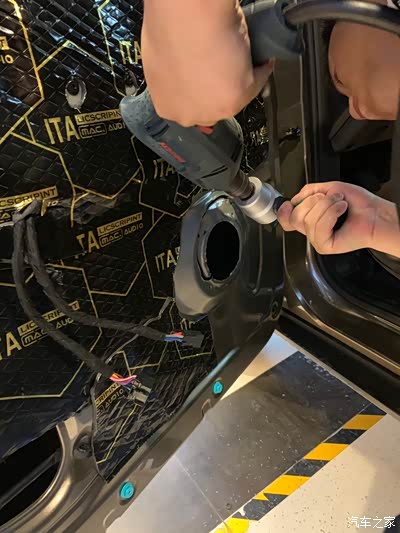

再贴外面 原车孔太小 上工具 这个开孔厉害 没有火花 属于切割戳

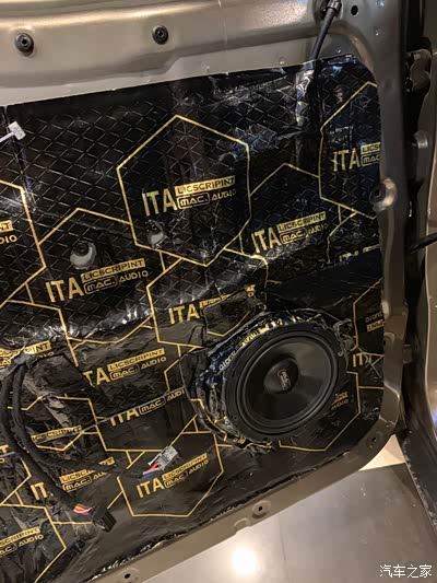

安装喇叭垫
看起来还不错 其实这个隔音只是一方面,这个也叫止震板,封好后车门就形成了一个相对的音箱体,出来的声音效果会好很多

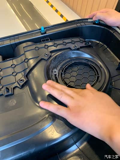

后门板装上后会影响喇叭音震,原车后喇叭设计太小气 在喇叭对着的装饰改上打磨,磨掉一部分后就OK了

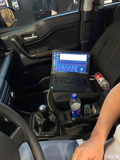

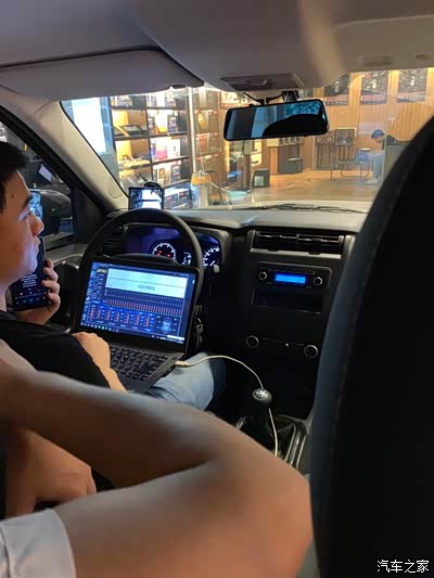

安装完成后就开始调音了 前前后后搞了4个小时

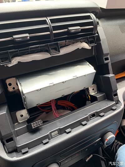

新装的dsp功放可蓝牙和USB输入带遥 当然原中控也可以放收音机 不过这个中控只有2路输出 后门不出声

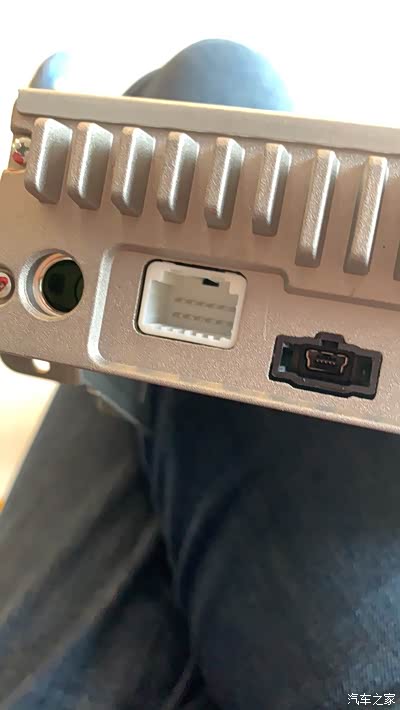

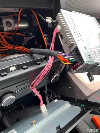

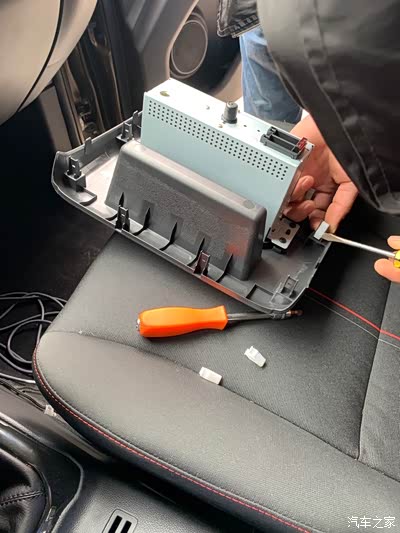

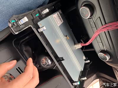

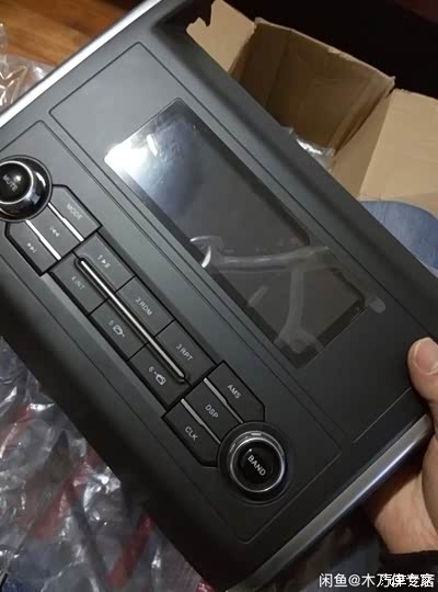

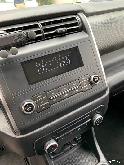

本来在车友那淘到高一配置的中控,不过这个和最低配的不一样,。这个面板和主机是分离的要一个12线屏线连接,原车屏线是和其他线捆在一起 一般在换大屏的时候就没有取出来,其实是可以取出来的,你加高点银子就是
我在tb上找了好久才找到 还是定制30cm长 含邮费50元

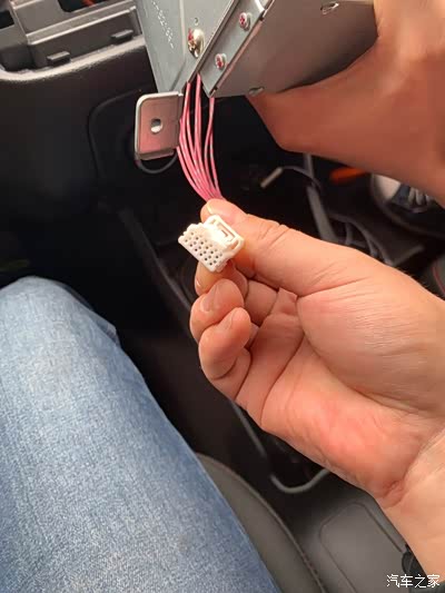

换新中控双排标准插头直接插上 上面那排插头是和空调面板连接的 最低配空调面板线路不一样,本来都找到同配置的空调面板 但线路完全不一样 用不了。
这个就是12针线 自己定制的
两头插入即可
原中控卡子要取下来换在新机子上面
原位置放入 用点力

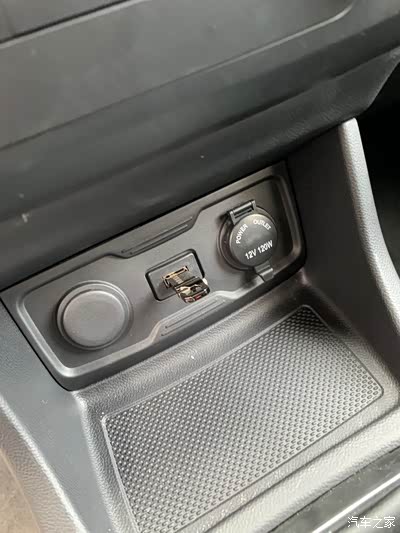

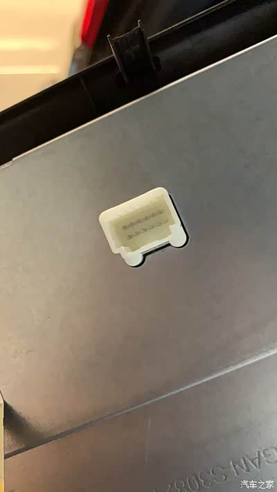

完美替代,这个用起好多了,前后喇叭都出声了,不知道我是不是第一个这样升级的,这个中控也带USB输出,买根USB线和带卡的延长线
原车 有孔不过盖上的 位置是有的 取出改把USB卡线卡入就可以了。老板送了一个音源USB存储器,基本改装完成,过几天去上户。
