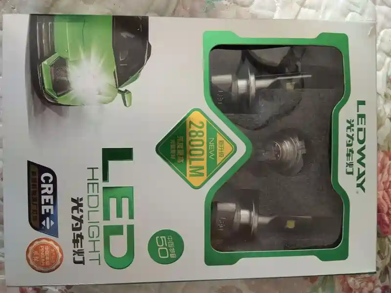

这个就是我的LED灯,H7的,大品牌的,光为车灯,灯珠采用是国际大厂,美国科瑞的灯珠,质量和品质都有保障。
打开包装后的样子。
有中国平安的保险卡,3年非人为损坏包换的
里面还有安装说明。。。。。
