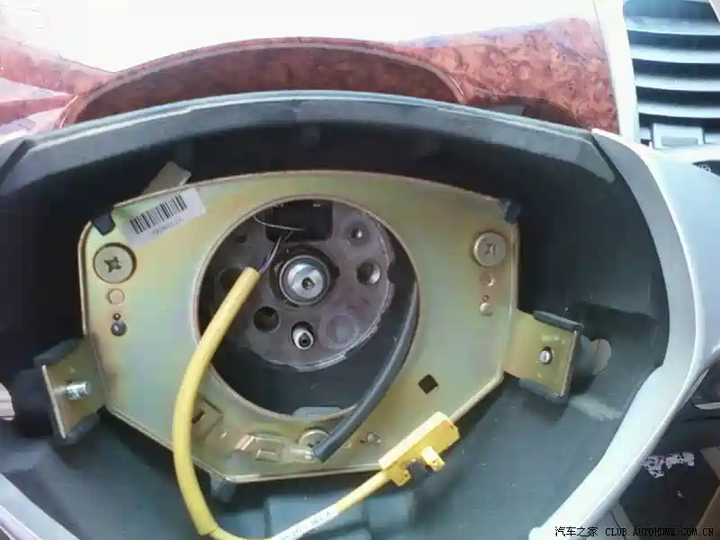

多功能方向盘早就买回来了,一直没有搞,趁着五一休息,正好天气暖和就动手折腾。在仔细看了柳浪和capes的帖子后小心谨慎的就开始折腾了。先是拆DVD,把后面的学习线和按键接通后,测试结果正常(说明DVD支持外接学习键)。五一上午就开始拆气囊,靠,费了好大的劲,终于找到了T50扳手,把气囊卸掉后,才发现自己办了一个错误愚蠢的错误。原以为方向盘只要把中间的螺母拧下后上下左右晃晃就可以去下方向盘,结果使出吃奶的劲,方向盘也纹丝不动。照着capes的图区市场买拔轮器,可是根本就没有这个东西,去修车店找,他们也都没有,说4S有,靠4S才不会给我借呢。折腾了半个下午后只能自己动手做了。还别说居然一次就成功了。
气囊拆除后:
