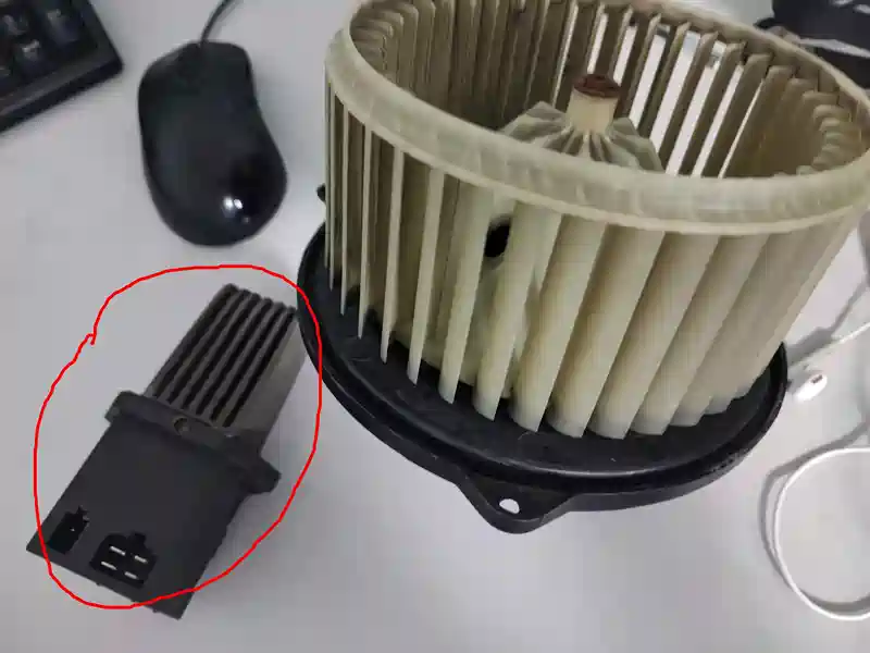

这回的问题是风机不动了。原因是冷凝水排水口堵塞。导致风机和风机调速器都泡水了。
结果,都泡坏了。
那就修吧。
风机和调速器拆下来了,风机掰都掰不动,后来加了机油,好了。但是调速器就没这么幸运了,彻底坏了。
因为买一个调速器要100左右,这老爷车不值得再投钱进去了,只好买一个8元的调速器回来改装。
调速器买回来了,就是这个。

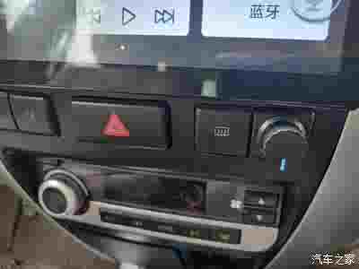

这个是原车的中控台
拆了最右边的预留开关堵盖
这里边要装一个电位器,位置不够,要切开堵盖的中部。将电位器塞进去。
拧上了螺丝,装上旋钮就行了
装回去,就是原来堵盖的位置多了一个风机调速的旋钮。
