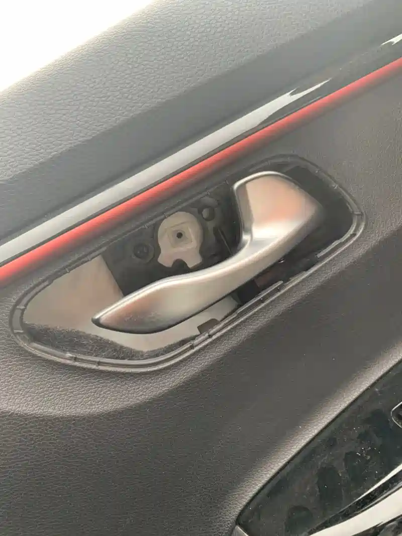

把手这里有个螺丝拆掉,把手扣盖拆掉,这个无难度。
