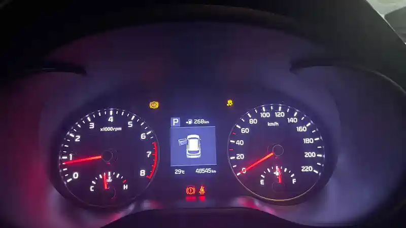

轮速传感器故障显示:点火时候,时速指针乱摆动,然后归零,系统误判时速,触发自动落锁,日行灯也闪烁。
如有轮速传感器有问题的车友建议先解除行车自动落锁功能,改为挂挡自动落锁,不然怕车未熄火,人在外面,车被锁上了。
abs轮速传感器问题,在修理店店用电脑读取出哪个坏了就换那个就行了。
几十块钱一个。
