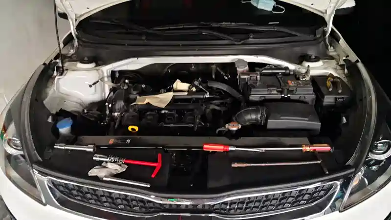

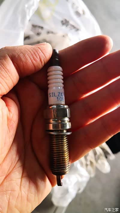

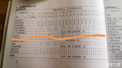

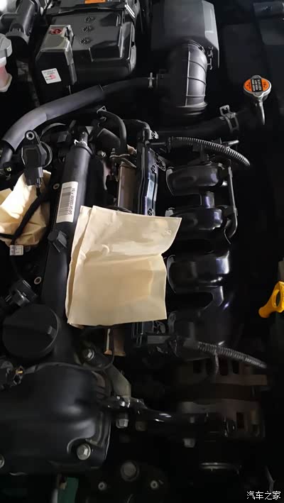

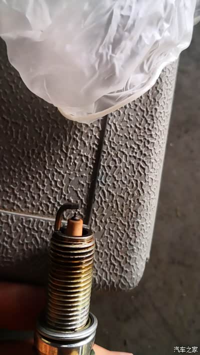

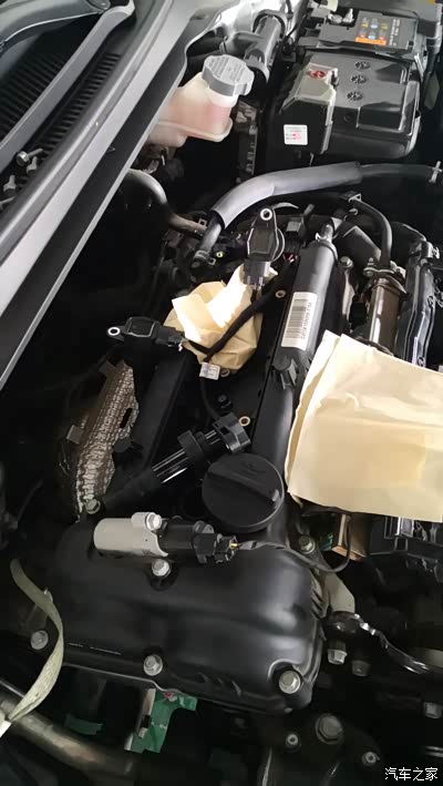

起亚呀,能不能走点心,火花塞买来大半年了,备了两套,一套镍合金,一套铂金。之前看保养手册,都是说2万公里要R,加之网上有人说减配了,用的镍合金火花塞,所以对2万公里换火花塞深信不疑,而且都拖到3万公里了,也许是心理作用,也许是其他原因,也许是冬天了有点小感冒,最近感觉爬坡力量没有之前足了,没法和我人车合一呼应干活了。就一直想着找个风和日丽的周末,给儿子上一堂修理课。今天就是了,当我拆出第一个火花塞,就知道白干了,材质是铂金的,跑6万公里完全没有问题。之前一台骊威为这样材质的火花塞,人家说明书写的十万公里换。回来翻看说明书,保养手册,终于看到一句话:白金火花塞6万公里更换。。。。但是起亚大哥,整本书也没有写1.6用得是什么材质,况且确定是白金?不是铂金?等于是:同志们加把劲呀,嘿嘿呀,同志们快放下呀,唉嗨呀。。。。。。最后,最近也没去哪儿,周边游变成小区游了,请欣赏。
