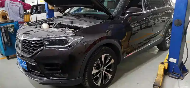

目前行驶不到3千,不过马上3个月了,预约首保,4s服务很到位,产地这点优势还是有的。首保机油机滤更换,底盘检查一番。换油比其它车麻烦点,上面装饰盖板和进气口都要拆掉,没有动电池。原来想改液压杆的,现在看没改就对了,加了支杆就没法拆前面的盖板了。

进入工位,准备
拆掉进气口
拆线来了,地上还有。发动机盖是升级后的。
拆机滤,要拿掉进气口。
机滤,细看滤纸有毛绒感
看看刹车油
检查防冻液
嗷嗷待哺
抽出来4升多
0w30标准油,要别的也没有。
加机油4升,出厂应该加4升多一点,这一点省了,据说厂家要求。按说明书加油据说发动机发闷,厂家指导加4升。
底盘检查
底盘布局合理,看着简洁整齐。
保养完毕来一下。
