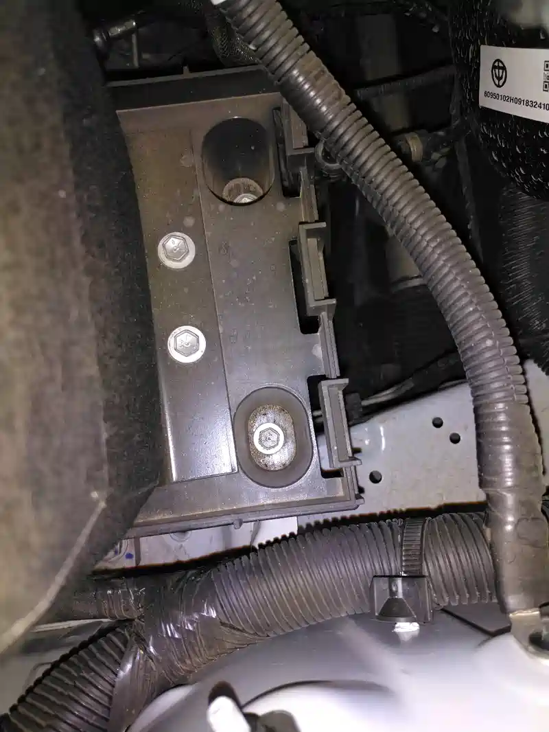

电池仓挺大,显得电池就小了,这装100Ah的都没问题。如果需要更换电池建议上大容量的。
把正极卡子螺丝松开,接线排下面塑料托旁边有卡扣,用手捏住后再用一字螺丝刀轻轻翘一下连接正极卡子开口,很轻松就把接线排取下了。
连接好正负极,千万别搞错。
