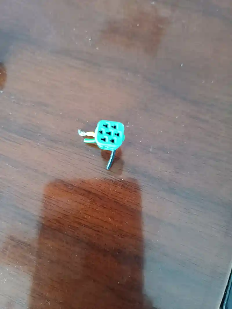

19年9月底提车(1.8t)使用至今没有出现大的毛病,小的毛病还是有的,但不影响正常使用。但是在21年年底出现前摄像头图像时有时无的情况,大部分情况出现在湿度大或雨雪天气,怀疑是摄像头插头接触不良造成的。在出现问题时我就在摄像头下面用手动动摄像头的线,有时能好有时不好,这更加确定自己的判断,就是摄像头插头接触不良造成的,由于单位对防疫工作重视工作量大,没有时间慢慢研究处理,本周双休昨天拿出一下午时间开始慢慢研究看看能不能修好。功夫不负有心人终于完美修复。在这说一下修复过程,首先本人不想拆前杠只能想别的办法,v7前头上下都看不见摄像头后面的接线插头,只有用手凭感觉慢慢摸,看看能不能摸到线头,最终失败,还把手弄的伤痕累累。吸颗烟慢慢思考,想到用铁丝弯个勾看看能不能把线拉出来,最终证明可行。拉出来一看心里对华晨的工程师在设计的过程中的不严谨。摄像头的插头与前杠总线的插座一大一小(插头小插座大)根本插不牢,很松旷,这是造成有雨水的时候摄像头图像时有时无的根本原因。摄像头的插头是7空四线的,手头没有这样的插头插座只能用四芯线直接接起来。插头插座的线都很短在焊接时得仔细有耐心,焊接用时1.5小时最终大功告成。希望对v7车主有所帮助。没有出现这种情况的车主最好也整一下,看插头插座不配套的这种情况早晚也的出现摄像头图像时有时无。有想处理的可以到我这里来,我免费给v7车主整,绝对免费!!!!
摄像头的插头
