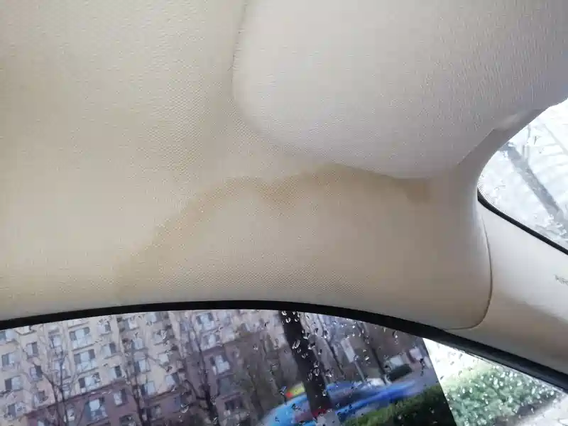

第二次发现

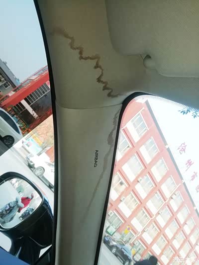

第一次发现
前阵子下了场大雪,看到A柱上方有水渍,以为是窗户边吹进来的雪水,擦了擦就没管,隔了几天又下了一场小雨,发现又湿了,我估计应该是天窗漏水了,就把车开到了附近修理店,师傅拆开一看,发现排水管和天窗连接的塑料接头裂了,导致的漏水,给售后打电话他们说没配件,就让师傅直接把软管怼到天窗排水口上了,也不知道能坚持多长时间。
