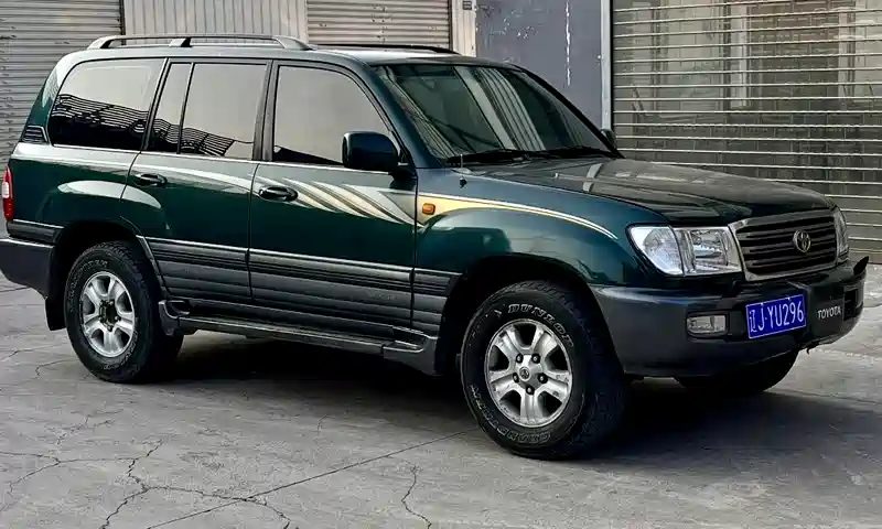

大家好,这期给大伙带来一台02年丰田陆地巡洋舰,简称LC100的翻新整备案例。车主来自于山西运城,一直心心念念想收一台丰田陆巡去玩川藏线,经过半年多的寻找,终于在东北辽宁得偿所愿。其实在这台车未买之前,车主就多次来店考察并沟通整备细节,由此可见他对这台车的执念绝非一时兴起。有了前期的彼此信任,这台车也就顺理成章的从东北辽宁物流直达山西太原。
丰田LC100是一款非常经典且备受推崇的车型。它是兰德酷路泽(Land Cruiser)家族在1998年至2007年期间生产的第三代车型,在中国市场通常被称为“陆地巡洋舰”或简称“陆巡”。这台车搭载了丰田历史上的传奇性V8发动机2UZ-FE。它以其极致的可靠性、平顺性和强大的低扭而闻名于世。先后列装于雷克萨斯LX470、GX470等经典车型。

最后总结一下,这台从接车到整体完工一共持续了3个月时间,全车原厂件的覆盖率达到了95%以上,从底盘到内饰,从外观到发动机的每一道工序都进行了严格把控。由于时间有限,文章也只能展示个大概。像这样的整备,我们通常定性为重度整备,是老车重塑的经典案例。感谢诸君观看,我们下期再会。
