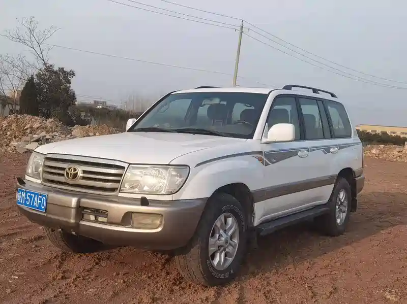

2015年买了普拉多,慢慢掉入“丰田坑”,慢慢了解丰田系,尤其是陆地巡洋舰系类,所以一直都想买一台LC100,陆地巡洋舰,一直看,一直找,终于2023年4月份被我找到了,果断出手,送走陪我7年50万公里的老兄弟,普拉多,出手06年LC100 .4700 ,实表28万公里,车子第一手是广州市中国人民一手车,二手是一个安徽省来安县车贩子,在公车拍卖上买到地。废话不多说,来看看,我整备的全过程。底盘,带内饰,及全部过程。我也会分享我解决LC100地盘弹响和避震器过硬的一些经验。。
原车主的照片。
在安徽来安县车管所过户时候拍的照片。
内饰只能说一般吧。车子底子蛮好。没有任何事故。。。
