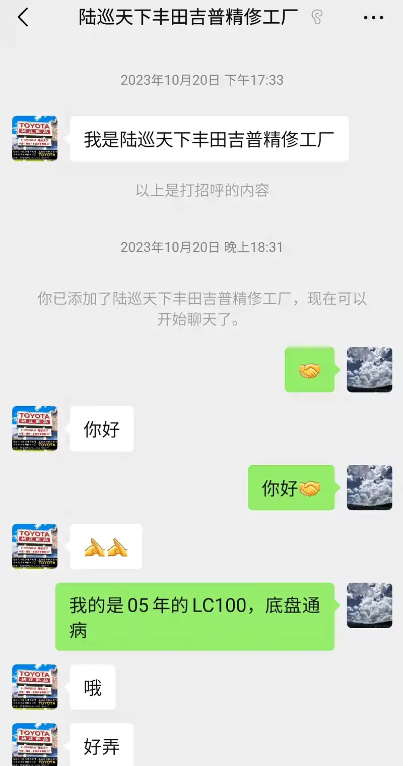

书接上回,短短不到2年的使用时间它也陪我去过不少地方,期间没有过任何故障,唯独有一点让我非常难受。车速在60以下准确点儿来说大概30-40码左右时加油会有咯噔一声,收油也是。一开始我也没有在意,可是这种情况在市区低速行驶时会特别频繁的出现,上了高速80码之后就没有这种情况了,加油收油这种顿挫感实在让我无法忍受。于是我又在论坛上和其它平台上搜索出现这个情况的原因,经过一番了解我发现很多车友都有类似的问题出现,LC100是全时四驱,使用年份久了以后底盘的传动系统之间由于磨损会产生间隙,使用时间越长间隙磨损会越大,最终就导致了我目前这种状况。这个现象是这款车的一个通病,不是说不能开了而是驾驶质感下降了,驾驶体验变得很差了。就跟人一样年纪大了出现关节劳损,如果不管它可能会逐步引发其它问题最后导致瘫痪,不知道我这种理解对不对。找到了这个问题的原因之后就得来解决,咨询了很多修理日系硬派越野车的老师傅后得知这并不是换掉底盘上某一个零部件所能解决的。而是要逐个检查每个部件的使用状况,传动轴,差速器,分动箱,半轴,摆臂,如果要修复解决是一个系统大工程。这下心哇凉哇凉的,LC100在上海的保有量极少,找了一圈没有找到上海有专门针对这种问题进行修理的厂家专家,能修理的师傅基本上都在北方城市。就这样强忍着又开了几个月,终于决定必须要解决这个问题,接下来第二次大的底盘整备计划就开始了,首先要找到一个专业的人!
找到一家专业修陆巡的厂家
预约
沟通病情
决定出发
