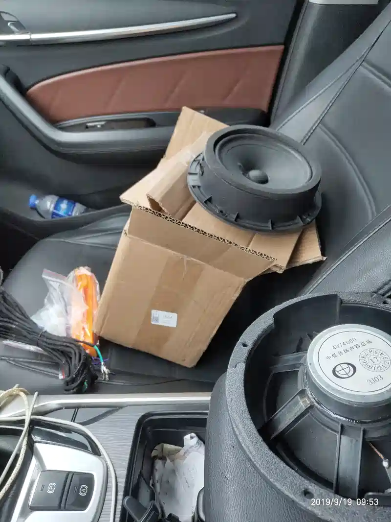

一直想加后门喇叭 但是听说B
柱没预留线 一直搁浅到现在。两年了!网上找遍了都没有车友发图参考哈!最近心血来潮打算自己弄!
某宝买的V6后门喇叭,主要是有接中控线 ,怕其他的线插头合不起破线!其实想多了!早知道买个同轴喇叭!
先拆仪表台上面 里面空间还挺大后面装的时候我放了点吸音棉在里面希望可以减少发动机噪音

放首歌听听 👌一次就对   接下来就是走线了
中控下来跟着原车线走  本来先是走的上面 中控台里面 但是手没法放进去固定线 怕路烂的时候抖动有异响 跟原车线还不用那么乱
