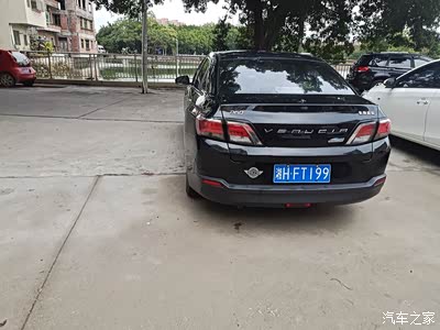

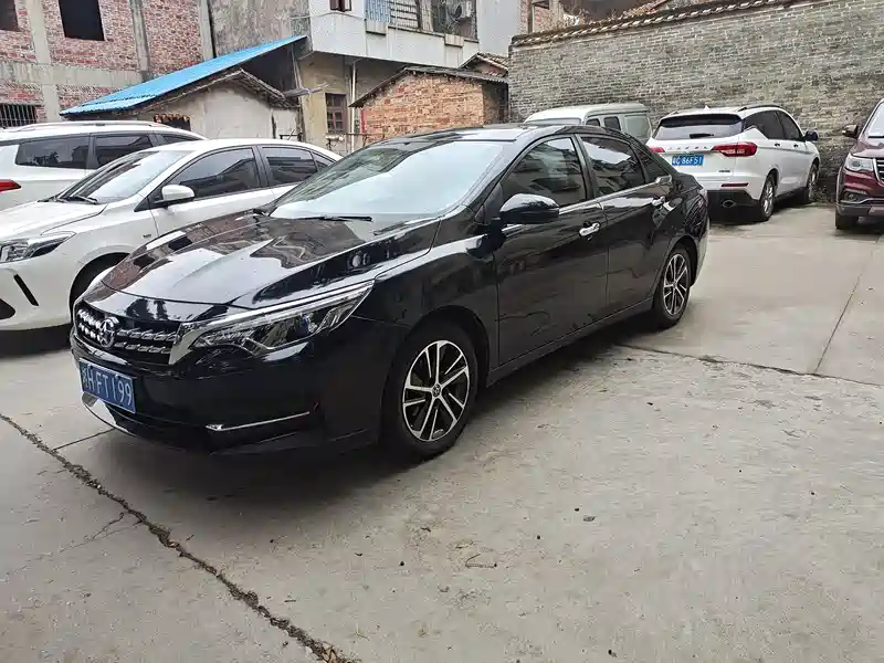

外观就是“啊,你这无处安放的魅力啊”流线型的车身无时无刻不在彰显它的魅力。D60作为一个家轿车,外观设计的就不像是一般的家轿。给我的感觉都类似轿跑了。

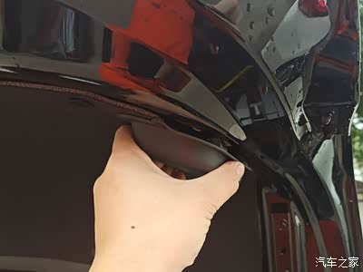

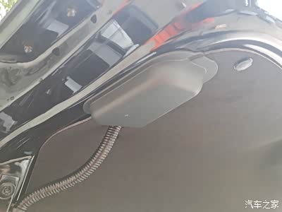

首先打开后备箱,门盖两边有两个塑料盖板,本来我以为需要拆尾灯![]()
用手轻轻的往里掰,塑料壳就出来了

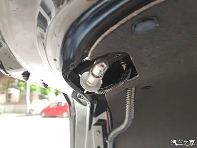

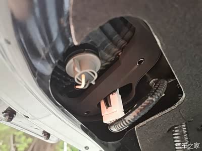

拆开塑料盒就可以看见倒车灯了
卤素灯的倒车灯,在夜晚不怎么清晰

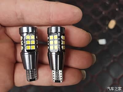

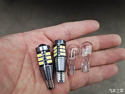

买回来的流氓倒车灯,27灯珠,加倒车爆闪三下的
原车灯跟流氓等一起合个影

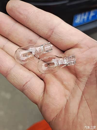

拆下的卤素倒车灯

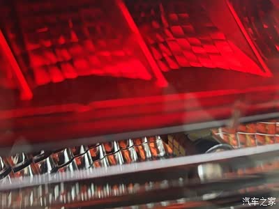

在尾灯里面还可以看到微微的流氓等
