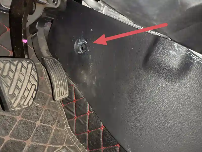

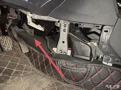

就是这个扣子这里松动导致异响

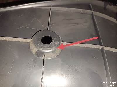

塑料盖子与这金属件碰撞摩擦发出异响
看塑料件已经有不少磨损,说明没少摩擦。
自己加个硅胶垫片应该能解决。
为确保一劳永逸又加点密封胶

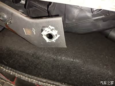

还是不放心,就在金属件也加一点胶水。
复位后出去试驾一圈完美解决。就是不懂能顶多久。
