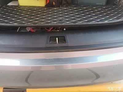

我的原车电瓶在刚满四年时就不行了,换了骆驼的EFB电瓶,心里老担心它的寿命短,买了超级电容放在了车尾工具箱,那里我原来改成副电池的位置了,从车底走了16平的线,两头加的200A保险丝,现在想把副电池装上,12V260AH的铁锂加3000W逆变器,空间不够了,其实副电池也能辅助启动,就是电路不好弄。想了好久,终于来了灵感,用三个继电器完美解决。已经完美使用,启动时辅助电流库伦计显示120A以上,库伦计有点延时,显示偏小。我努力表达,但愿大家能看懂。目的是给大家一个思路,不喜勿喷哈。

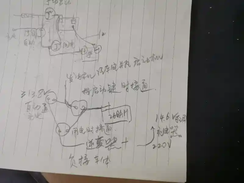

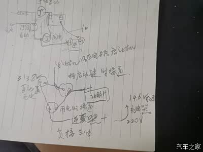

草图没有规矩,大家猜着看

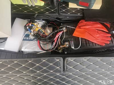

实物图片,做工粗糙,观者将就。
黑色那个继电器由一个模块控制,网上买的,设置成13.8V接通启动这个继电器,用来给逆变器通电给铁锂充电用的。下边这个用一个贴片开关控制,贴片开关粘在车的启动键上,启动时一并按下,下面会有图片。上左那个白色的由一个开关控制接通铁锂和逆变器220V供电的,所以这两根线很粗,控制开关和充电开关是单刀双掷不能同时开的。

这样熄火状态只要按下启动键上这个开关,铁锂电池就和原车电瓶接通,辅助启动,松开就断开了。
贴片开关电流30MA太小就加个小继电器,用小继电器控制大继电器,大继电器得50MA
两个白继电器都是由铁锂电池供电,通过保护板,这样铁锂低压保护了继电器都会停止控制,黑色那个继电器由车的ACC供电控制给铁锂充电用的,中间加了个13.8V自动接通控制模块,也可手动控制。下面说说充电,我是买了个220V可调充电器,通过逆变器用14.6V30A给铁锂电池充电,最近通进库仑计发现它有80MA左右的漏电,正想解决方法。

后面的小空间塞得满满的,当时铁锂买大了,有点高,逆变器也买大了,这样上面会高出三四公分,正发愁怎么解决呢,看图
铁锂,BYD拆车的,260AH,五六十斤,加了120A保护板,用电时不过保护板,继电器控制过保护板
这个要是变窄变厚就好了,一千多,双不舍得再买,将就吧
继电器组放在上面真不好,真没地方放,关键那两根粗线是70平的,太硬,想重新做个盖子,高就高点吧
这样重物不敢往这上面放,继电器受不了,脑壳疼
线还没整理,太乱了,控制三个大继电器的线还多了个小继电器,还有库仑计的线,看着就头大
线不好集成 ,还得防漏电,这个位置也不好,上面得往下压,大家给个建议,多谢
