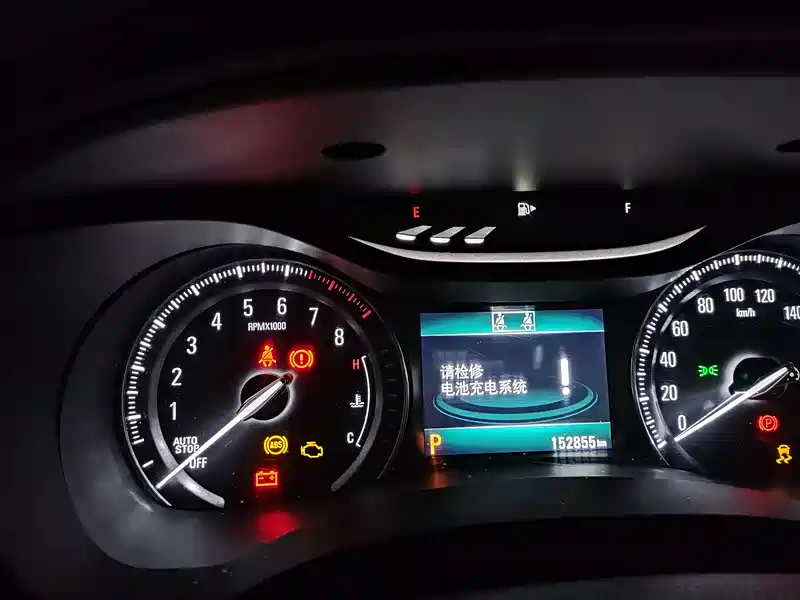

2023年12月15日更换电瓶,连续下了两天不小的雪,昨天晚上着车时车的电瓶不行了,整的没回去家,还好这三天孩子都居家学习不用送,

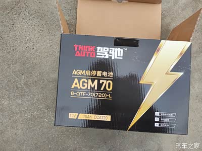

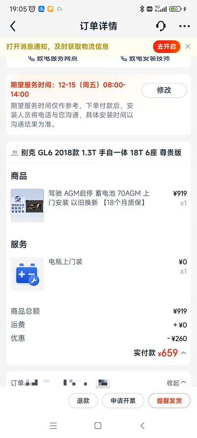

昨天晚上*虎定的驾驰电瓶659元,评论送100元话费,第二天下午直接到车的位置换好,10分钟左右装好,这次直接断电换的,师傅说别克车直接拆没事,换完着车之后也没什么问题!
上次4S店换的原厂电瓶1499元才用了两年三个月,原车电瓶当时用了三年多点,所以也不用换多贵的电瓶了,实际告诉我反正也不会用太长时间,*虎上直接选个最便宜的,看看这次能用多久吧!

着不了车了,显示各种故障
启停电瓶最便宜的

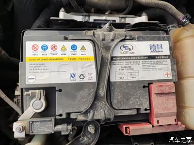

拆除旧的,更换新的

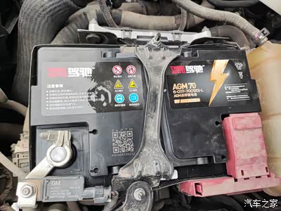

换好着车

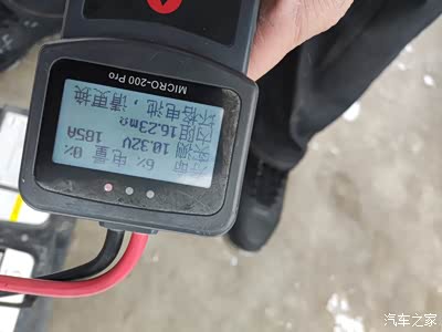

旧电瓶检测,确实不行了,都坏格了
