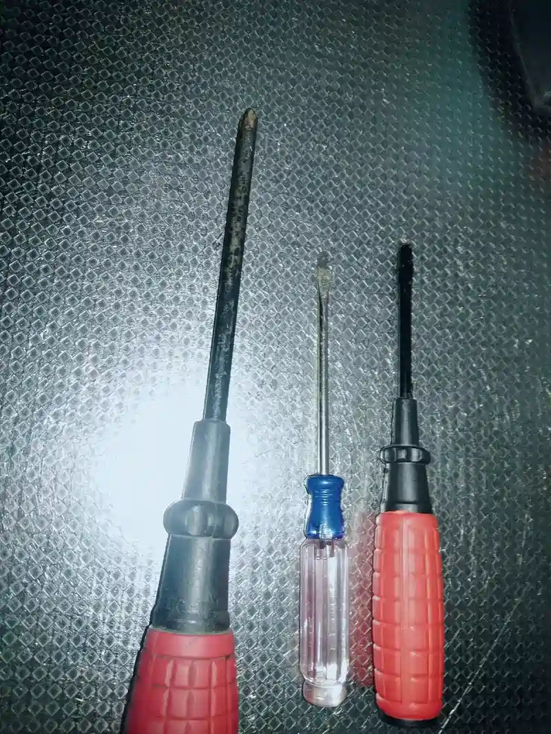

需要用到的工具 十字螺丝刀,平口螺丝刀(最好是小一点的,因为主要拿来撬开灯罩)
