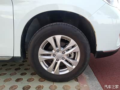

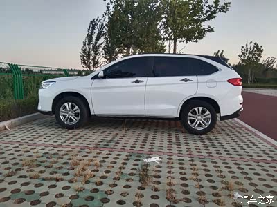

从侧面看,这个底盘是真高啊,长城汽车真是太懂我的心了,七八万块钱,让我得到了一个这么大的车,而且跑起来是真的稳,看他们网上那碰撞测试,还有车祸现场,哪一个也是长城哈佛汽车完胜,别人都变形,到他这儿就蹭点儿漆,他给我的安全感是别的车无法给予我的。

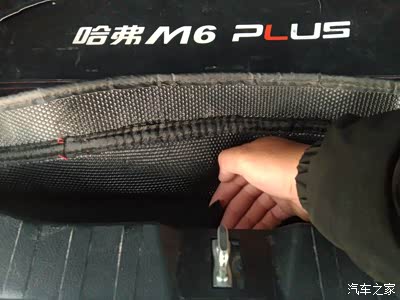

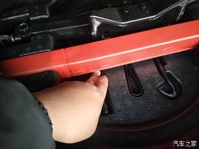

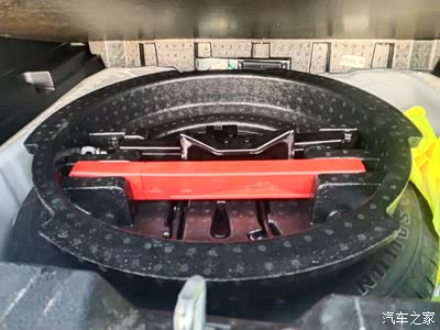

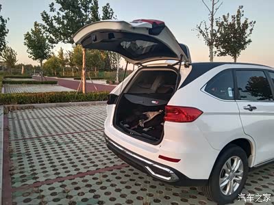

首先我们需要把后备箱打开,然后拉开这个小拉绳,找到护板底下这个紧固工具

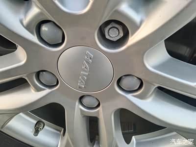

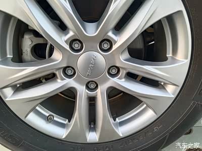

然后我们先走到后轮胎这里,哈弗轮毂螺丝上面有一个保护的塑料盖,这个塑料盖可以说一下,起到的这个防腐防锈作用还是很大的,而且你每次拆螺丝的时候上面有土。也不好拆是吧。

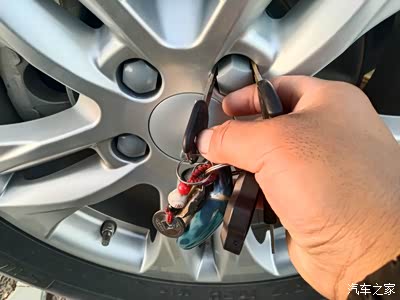

这个塑料盖儿。为了怕防止松脱脱落,所以,所以卡的还是有点力度的,为了防止划伤轮毂漆面我们不用翘的方式,我教你们一个办法,用两个平的钥匙,像这样插到轮毂螺丝盖里,然后往里边儿使劲儿把它夹下来。这样的话就能避免划伤漆面

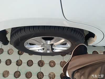

然后我们依次卸下每个螺丝盖,拿出专用工具,放到上面以后用脚踩一下,注意,千万不要人站到上边使劲踩,这个螺丝也是有标准扭矩的,最好是不要超过这个扭矩
就是用脚感觉使上劲儿了就可以了。反正我拆的时候感觉没用多大力气就松开了,紧的时候差不多,就可以了
然后我们再依次用这个方法把每个轮子都紧固。

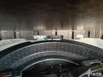

最后我们把专用工具放到这个工具盒上,值得注意的是,一定要把它按紧,按实,因为我看到了前面有一个类似于传感器的东西,不要让这个工具松脱,避免他会碰到前面的传感器,再说了,咱这个车跑起来车内也能更安静一些。让我们能享受车辆带给我们的舒适性。
