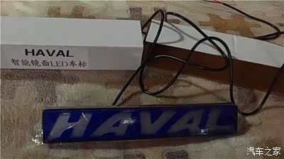

最近看到好多车友改装了这个灯,觉得挺能唬人的,我也买了一个。在这里先跟各位说一下,这个东西算是新产品,质量问题还有待考证,目前有瑕疵,不影响使用,看寿命如何了。
下面开始我自己的安装教程:
首先车标到货,检查一下,接线能亮。

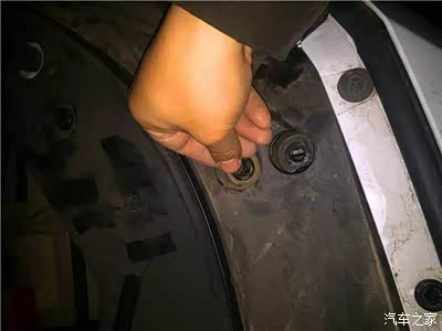

接着开始安装,我先用吹风机除了一下前面的塑料,避免给撬坏了。就这样还弄坏了一个卡扣。

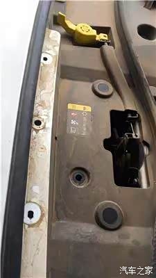

先把机盖打开,上面的塑料盖板,卡扣撬开。把盖板取下来。

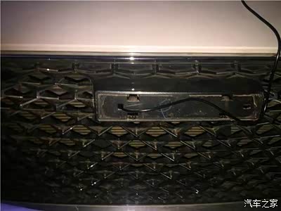

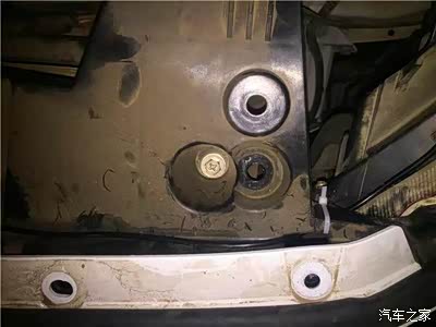

拆到这里的时候,我发现一个问题,下面还有一层塑料,这一层我是没办法弄下来了,我本来以为可以拆开,直接把车标拆卸下来,拆着拆着发现,不可以,根本弄不下来,跟下面的架子是连到一起的。

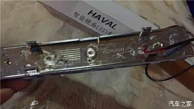

那我的车标咋弄下来啊,研究研究,看来只能是从车标那里慢慢撬下来了。相信我,大力出奇迹!!!
车标弄下来了,我忘记我有一个专门撬东西的那个板,也没用,直接用螺丝刀弄下来的,有划痕,心疼!

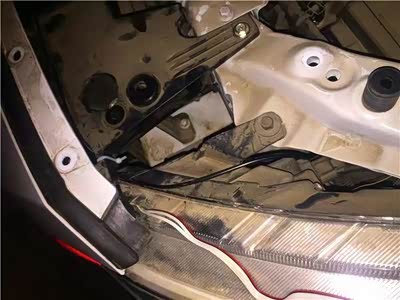

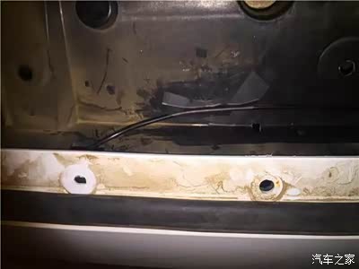

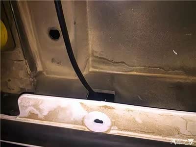

然后就是穿线,本来我有流水转向灯带,这次就像一起整理整理线。走线直接从这个车标位置有孔,正好穿进去,然后从上面那个孔穿出来,这样就碰不到水箱了,万一再给熔断了。

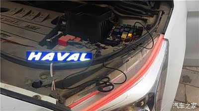

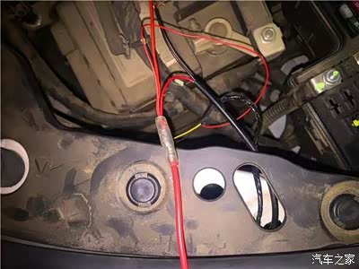

穿到上面之后,开始走线,我想走的稳当一点,全部顺车的前面走的,用绝缘胶带和线卡固定
顺便把灯带的线也顺了一下,本来是在上面的,这次都压到下面去了。然后安装好前面的盖子,这个就简单了,直接装好,上卡扣就行了

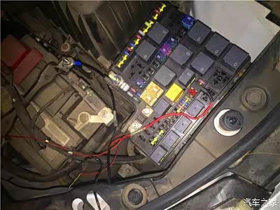

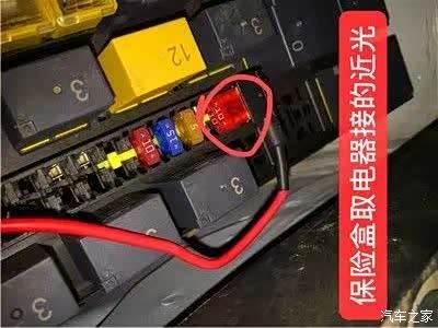

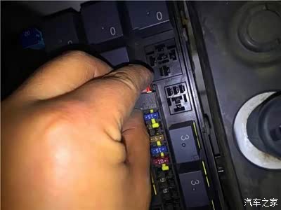

盖子上好,开始接线,这次我把线规整到了一起,灯带和车标全部弄到一起,买了保险盒取电器,有单独保险,安全一点,也美观。正极保险盒取电,负极就近压到了固定电瓶的横杆上面。我没在附近找到车体螺丝,只找到最近的这个。为了安全,我没接到电瓶负极上。

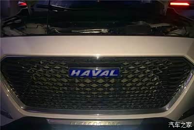

接好线,大功就告成了
