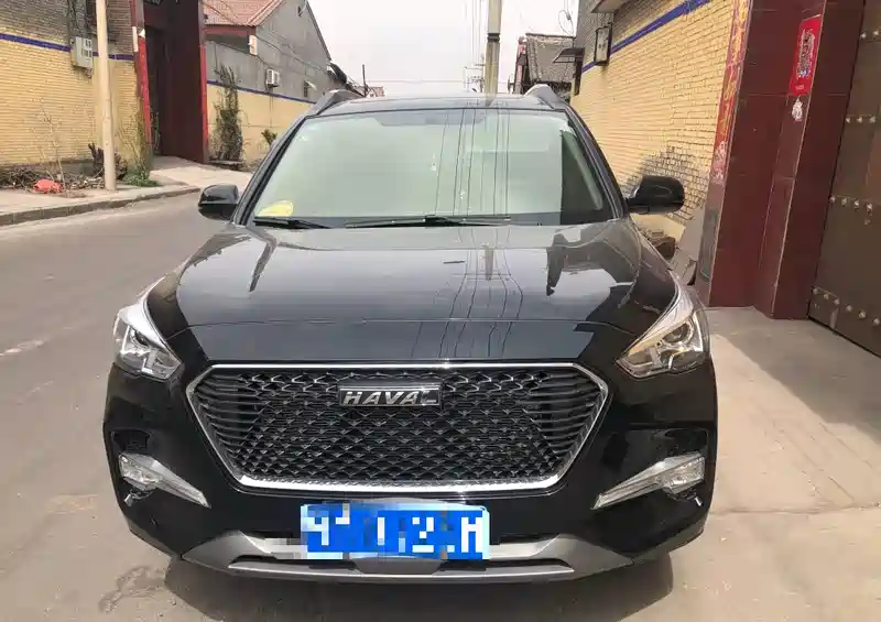

给六六装电动踏板更加霸气,真是人靠衣装车靠改装 ,非常帅气,十足的装X范。先来一张大脸照
