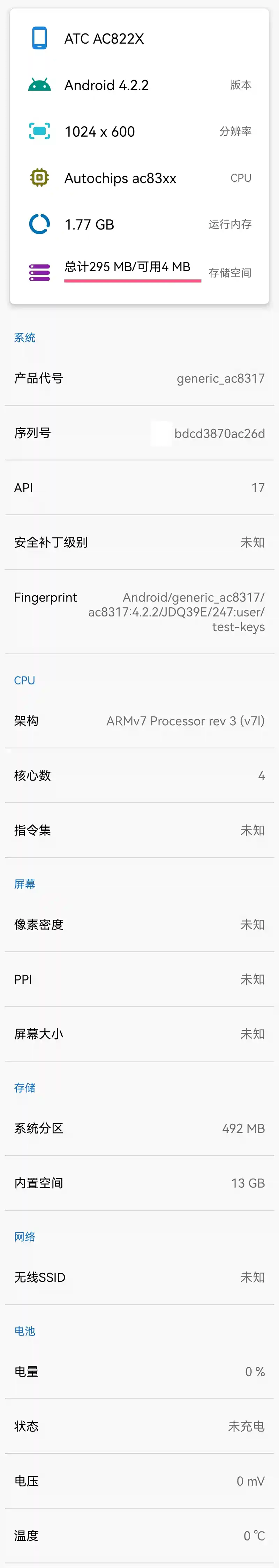

18款的 远景 X3 车机感觉还是可以的。
前提是你啥也不用添加。稍微加些新功能,就暴露短板了。
研究了多次,想要破解系统,但是为了车机运行稳定,就不弄这台小机器了。新车机有大把可以折腾的,哈哈。
仔细看了一下这台车机的配置,系统内存太小了,安装系统软件的空间才295M,清理了一些不必要的数据后,勉勉强强安装了 高德导航 7.1,然后就剩 4 M空间了,本来还有好些炫酷软件想安装,高级系统表盘,影音市场,蝰蛇音效,现在看看那可怜的小空间,不弄这台机了,保持 高德地图 顺畅运行就可以了。
下次换个车机。
或者用高端平板电脑代替车机就可以放开手脚安装应用了。
下次换个车机。
