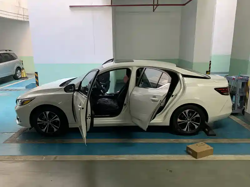

车友这辆白色的悦享版,提车时间比我还早,但公里数不多,整体非常新,考虑到天气原因,挑选了一处光线还不错的地下车库做施工场地。
