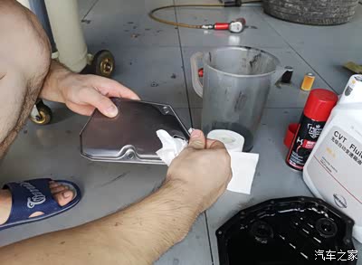

先清洗纸滤芯的安装壳。

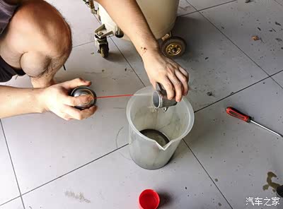

接下来清洗的是铁滤芯,这个清洗很费劲,主要是里面不好清洗,得一点一点的喷。
看看现在的效果,刚拆底壳时是黑的,这次够亮了吧。

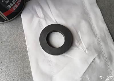

油底壳里面有两个吸铁石,铁渣子都在这个上面了,看看有多少铁渣子。
清洗后干净了。
最后清洗底壳,这个还是挺好清洗的,表面很光滑。
清洗完毕,干净如新。
