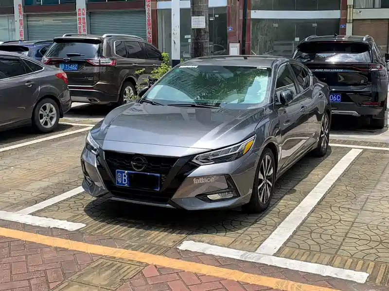

那么怎么自己加注玻璃水呢,首先在主驾驶左脚位置拉开前机盖开关。
在机盖中央位置向左扣动黄色安全扳手。
掀开机盖,找到左侧固定在前板上的支撑杆。
将支撑杆固定在机盖的固定孔内,完成机盖的固定。
在左侧大灯位置找到这个蓝色的玻璃水盖子。
打开,可以看到和机油尺类似,盖子上也有量度尺。
加注玻璃水。
可以看到玻璃水的容量。
盖回盖子。
整个底下都是巨大的玻璃水箱。
怎么清洁前风挡呢?将雨刷拨杆向身体方向轻轻推动就可以了。
你会发现两个喷口会喷出扇形玻璃水雾,随后雨刮启动开始清洁。
为了避免雨刮器的异常磨损,千万不要“干刮”。毕竟雨刮器比玻璃水还是要贵点。
刮完的玻璃非常干净,视线清晰是行车安全的最大保障,因此不要忽视前风挡的清洁。
