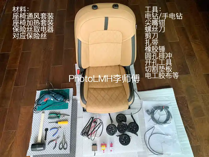

准备所需的材料和工具
材料和工具都写在了图片上,这里要说一点的是,如果你具备一些动手能力且能负担得起几十块的工具,那准备一整套梅花扳手、拆车棘轮扳手、撬棒等等工具还是很有必要的,日常需要更换个保险丝或是检查检查都会更加方便,毕竟,男人都爱工具和车。
