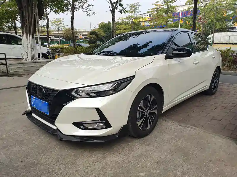

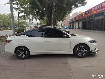

车顶和ABC三个柱子都贴了黑色的膜,侧面看起来更加的低矮,运动。
方向盘和仪表是不是感觉有点不一样?这些都是我花重金淘来的天籁的原厂件,换完之后一下子就高级了很多。
轩逸其实也是一台改装潜力非常高点的车,看到逐渐长成的黑武士,不枉我费尽周章的改装。
车尾加装了熏黑的小尾翼,轩逸的英文名字也改成了美版的SENTRA,车尾还差排气管了,这种隐藏式的排气管总是感觉差点什么东西,后面有时间改改,年轻人就该嚣张起来。

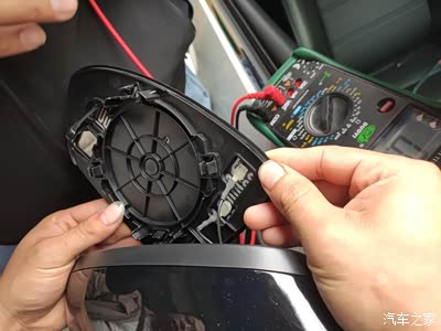

进入改装的正题,这个就是后视镜加热的开关,见到庐山真面目了。
从原车的保险盒里面取点,这样的也不用破线,不会影响原车的线路,用电隐患比较小。
走线是一门技术活,要把相关的线路从车门送进后视镜里面。
换成有加热功能的后视镜,其实远离也很简单,类似我们后车窗的除雾功能,就是把加热丝贴在玻璃后面,通电后加热丝会升温,烘烤玻璃,去处水雾,后视镜加热也正是这一样的原理。
安装好后视镜以后,加热通电,试试功能是否正常,会不会升温,然后就是后视镜的调节功能都是否正常。
功能测试正常后,线束包扎整理好,就可以开始安装门饰板了。
安装车门拉手是一门技术活。
加装好后的开关,毫无违和感,丝毫看不出来时后装的,效果还真是不错。
按一下这个印有后使劲图案的小开关,黄色的指示灯亮起来的时候后使劲加热的功能就在进行中,非常的方便使用。
用手指亲测后视镜加热功能,感受一下烫不烫。另外一边的耳朵也试试,两个都亲测功能都是好的,才算完成。
安装完成,这样上路感觉多了一层安全感哈。
给大家看看我加装的前铲,车头感觉正是我想要的低趴感,俗话说一低遮白丑,还真是这个道理。
