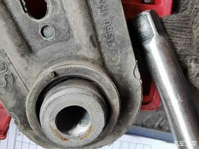

5、发动机后胶垫更换(380)

弄完了,但是漏油又吊起来重整
弄是弄好了但发现漏油,最后是因为一个垫片弄坏了,重新更换!!
