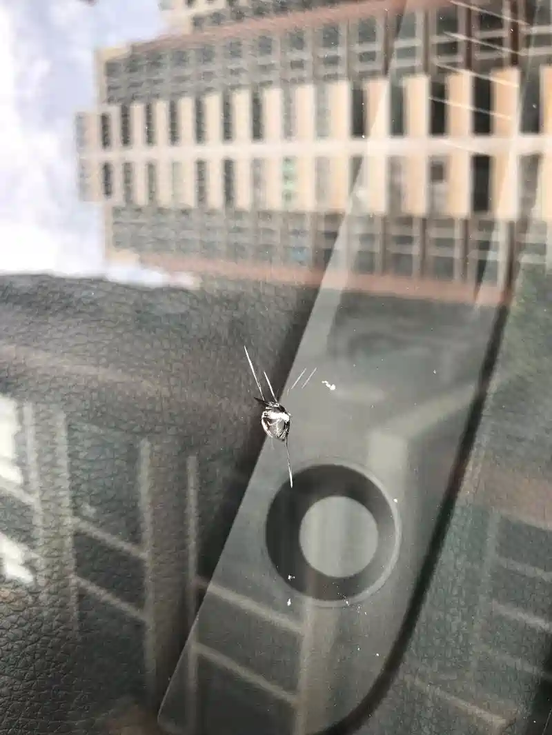

今年9月28日上午在行驶过程中被前车带起的石粒撞到了前挡风玻璃,立即出现了牛眼状的伤痕,心中那个疼痛啊
在某宝购买了汽车玻璃裂纹修复液进行修复,按要求必须在地下车库进行,因为修复液不能让紫外线照到,否则修复液会提前固化,使修复失败,图中为在车库中进行,修复前先将裂纹清理干净后用酒精擦拭,紧接着用三角固定器固定,中间有个小孔对准裂纹,修复液从小孔滴入,然后拧紧压迫修复液进入裂纹中,时间10分钟左右,然后拧松后再拧紧再等候几分钟,反复多次。如果裂纹多就必须重复上述操作。
上图是经过多次将修复液打入裂纹后贴上固化膜并贴上透明胶(目的是防止进水),根据技术要求,修复液打入裂纹后需要在太阳下晒1个小时左右进行固化,2天后(最好是7天左右)才能撕下固化膜。
红圈中的小白点就是修复后的痕迹,能够达到这种效果我已经非常满意了,要完全没痕迹是不可能的,对比伤口已经知足了。整个修复过程大约2个多小时,固化膜是7天后才撕下来的。
