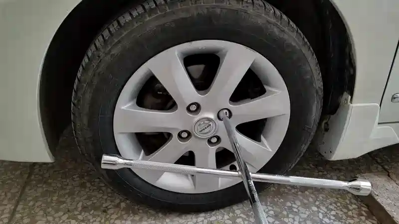

第一句话 还是安全第一,没有经验知识动手能力的不建议自己动手(制动系统不能拿来开玩笑的),建议去汽修店。--------因为刹车发出异响所以动手保养起来了,工具还是凑合不够齐全。而且还是用自带 换备胎的千斤顶操作的。1.卸轮胎之前不要顶起先吧轮胎螺丝轻拧松。之后再用千斤顶撑起。

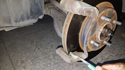

刹车片和卡簧上面都是刹车碎粉末,清理一下。刹车片也磨一下边边因为刹车的时候产生啸叫声。

清理刹车周边的刹车片产生的碎粉末......
