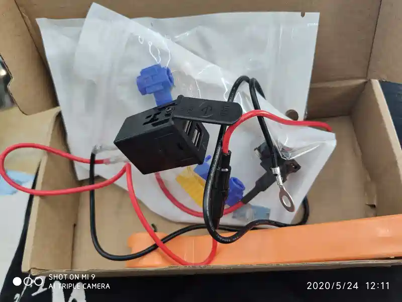

3A两头充电座老马家买
熟料棒撬开,轻慢原则!

线从内部走,插入孔位,这是正极,
负极固定在保险丝盒铁件上的螺丝上
汽车通电测试,OK,
