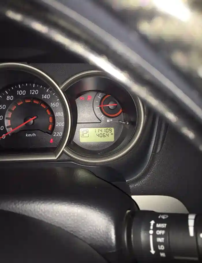

上一次是6万公里换的。这次11万多公里换。拆油底壳,换纸质滤芯,清洗油底壳和磁铁。4s换的。总共708块。以前打折才590多。哎。这次贵了。
11万多公里
