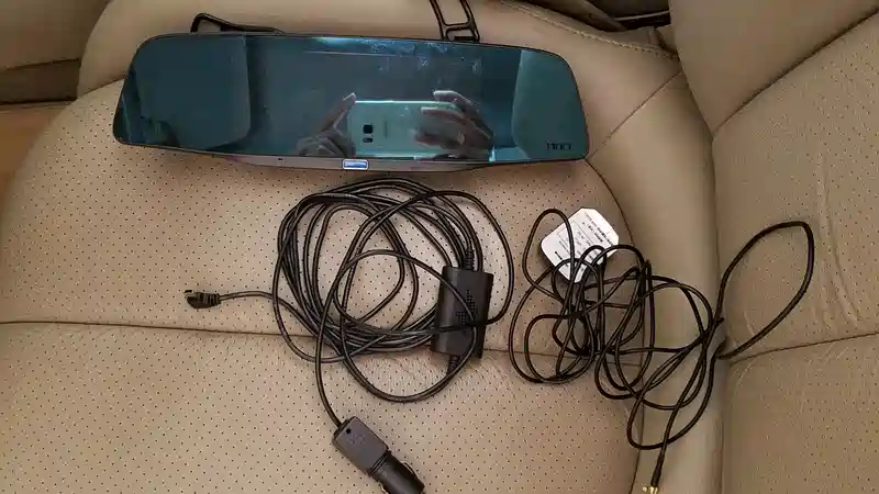

这个是朋友送的记录仪,可以前后双录,由于后面摄像头没有 所以只安装前面。后面暂时觉得没什么需要用不到.
有两种安装方法:一种是用上面带来的橡筋直接套在原车后视镜上,还有一个麻烦点直接更换原车内后视镜支架
走线也是很简单,红色走到点烟器保险丝取电。绿色代表gps天线 这个直接磁铁粘在A柱上可以...(为什么不直接点烟器位置取电?因为个别时候手机充电 插口只有一个 也不打算扩展的 本人强迫症!!不喜欢太多线露出来 不喜欢点烟器的盖子经常开着)
也可以把记录仪的gps天线放到副驾驶位A柱上,但是这个已经放到车机导航天线,担心会干扰所以不选择这个位置...
