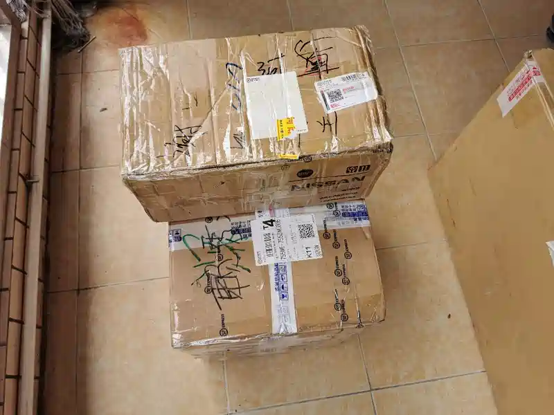

正直国庆前约上,等了一两个星期配件先寄过来了。
仪表,方向盘两大个。放我家快半个月了,老婆天天问啥子东西多些钱💰
