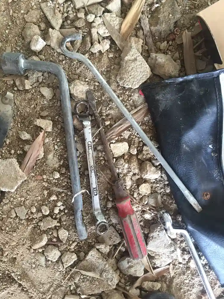

工具
随车工具顶起轮胎,只要一字起子跟14梅花扳手就可以了。
