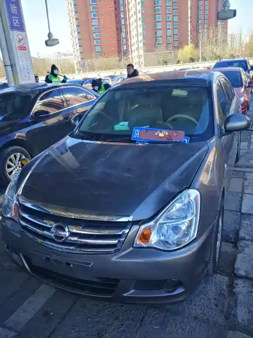

大部分80后北漂估计都是这样,从学校到社会,找工作租房子,喜欢车但是手头没有太多子弹买车,所以第一台车考虑的更多是性价比,遮风挡雨经济实用。09年领驾照开始接触汽车,前前后后摸过十几种。有的开了几个月,有的一两天。乐驰,乐风,207,307,爱丽舍,凯越,君威,雅阁,科雷傲,世嘉,威驰,飞度,奇骏,EV160,ix25,Alpha,E300,宝来,速派…感受就是同排量的日系车轻快好开皮实耐用,欧系车标准规矩稳重扎实,美系车厚实粗犷大气豪华!买的第一辆车2012轩逸经典顶配,陪伴我天南海北东奔西跑,也见证我工作生活娶妻生子,皮实耐用+越级的空间的确很满意。配置和现在的车没法比。顶配也就多个天窗,多个皮座椅和铝轮毂。车身尺寸4665*1700*1505,轴距2700。12年那会儿能达到2700轴距的A级车并不多,再加上日本小车对空间的利用很极致,亲身比较轩逸的内部纵向空间已经超过了天籁,车身高度在轿车里面算数一数二高的,所以头部空间也非常好。不过这种车身尺寸属于瘦高个,缺点就是侧倾和发飘。为什么选日产,可以用先入为主来解释,小时候坐老妈单位的老蓝鸟印象深刻,那舒适的真皮座椅让我睡了好久睡得好香。从此埋下日产沙发车的种子。想买的时候还叫2009款新轩逸,但是摇到号已经13年,只有轩逸经典了??。苦逼的摇号啊!HR16+4AT组合,虽然动力中高速明显不足,上了100噪音就比较大,150发动机已经声嘶力竭的样子。不过在限速80的中低速市区还是很平顺安静的,爱信的4AT变速箱必须赞一个,虽然老旧但比同类组合的很多车型优秀,很少有顿挫感,其实4AT非常适合城市道路,皮实耐用维休成本低。搭配1.6及以下车型非常实用。1700的宽度比大部分车都窄,所以适合狭窄的胡同和错车,动力感觉比1.6+cvt更猛,起步没有拖拽感,甚至超过2.0+CVT的动力。这也是我当时没有选择新轩逸的理由。油耗将近70000公里没有清过零,大概80-90%的市区,表显7.6。一直4S店矿物油保养,除了换过两次刹车灯泡啥毛病没有!内饰部分除了座椅很舒服以外确实没什么说的,比起现在科技感爆棚的内饰经轩的只能说古香古色年代感强烈,为拓展轩逸的舒适性和安全性我也做了不少加装和轩友分享:

个人觉得隔音和轮胎有效提升舒适性。法兰盘有效提升安全稳定性。法兰盘加宽了轮距,一定程度降低了车身重心,2700的轴距和改装后1520的轮距已经将轩逸车身的稳定性控制的比较均衡,高速不再发飘,转弯侧倾也小了不少。追求操控的轩友可以法兰盘+205胎+短簧。追求静音的轩友可以全车隔音+马牌静音胎。
图片已删除
今年本来准备再开个三五年,所以给轩逸做了个彻底的大保健,更换了包括轮胎刹车片冷却液等很多磨耗品,做了节气门和油路清洗,空调加氟和管路清洗,刹车养护等等。把轩逸整的和新车一样好开!但事情往往就是这样,无心插柳柳成荫。今年年底保养时天籁正好换代加置换优惠5万多,没事试驾了一下2.5的,觉得动力还可以就是内饰太老旧了,随后进展厅看到了西玛,眼前一亮,无论从外观内饰上都与天籁完全不一样。回到轩逸车里发现自己已经不小心移情别恋了。
