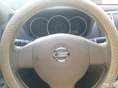

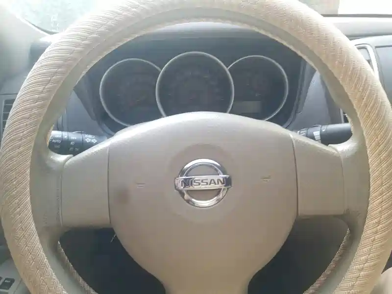

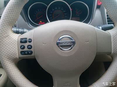

这是一张之前的和改装完以后的图片,改装这个之前还自己手缝了真皮方向盘!效果还是不错的,花了我三个小时缝上的!

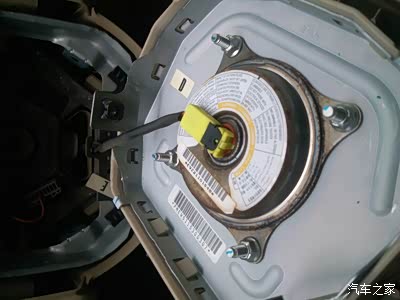

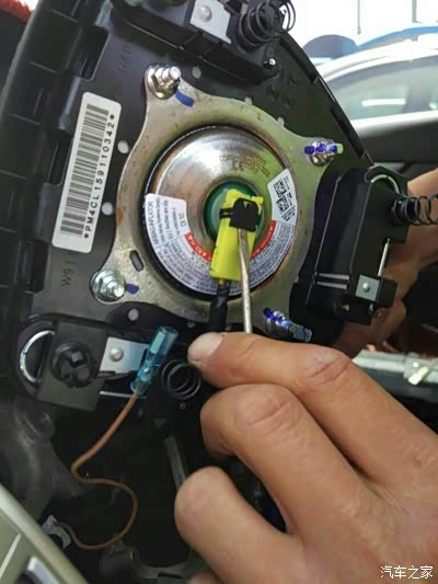

这是拿下来的方向盘盖,四个螺丝拧的就是安全气囊,需要拔掉黄色插头!下面有插头拆下示意图。
用小螺丝刀撬开黑色卡扣。

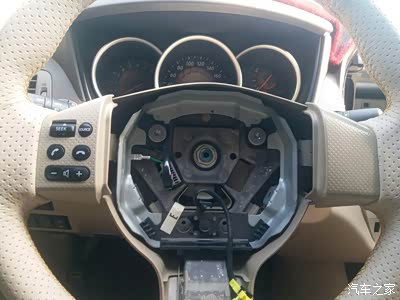

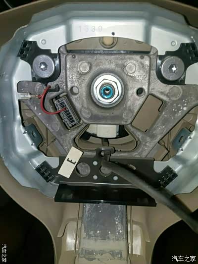

拿下盖子的样子,然后把上面两个米字内六角螺丝拆下来!工具是T40米字扳手,然后拔下来红色线插头,下面就可以拆固定方向盘螺丝了,工具是m19套筒,这个最好有两个人好一些,能把着方向盘,螺丝比较紧我是一个人操作的,不过也拧下来了。

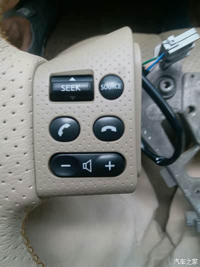

方向盘拿下来就可以用十字螺丝刀这两个螺丝拧下来,然后把新的多功能键盘安上了!
安上的样子!

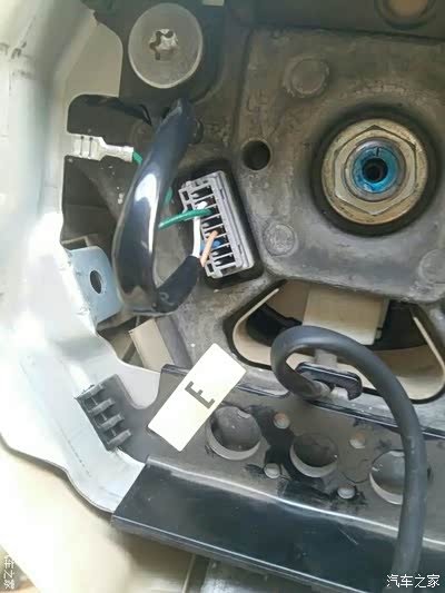

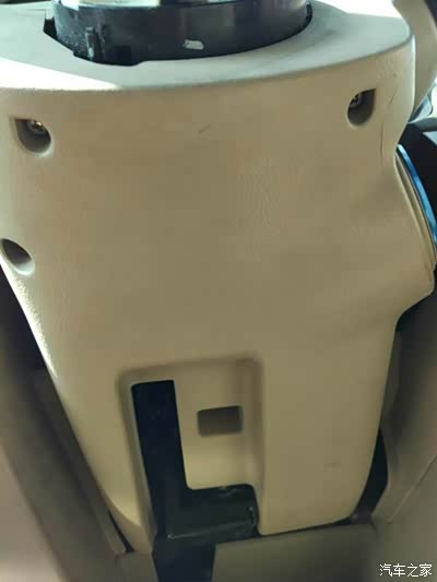

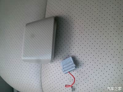

下一步是拆掉方向盘下面的盖子来安装游丝下面的插座线,这个盖子有三个螺丝,上面两颗浅,下面那个比较深需要长一点的十字螺丝刀!

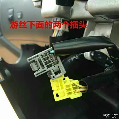

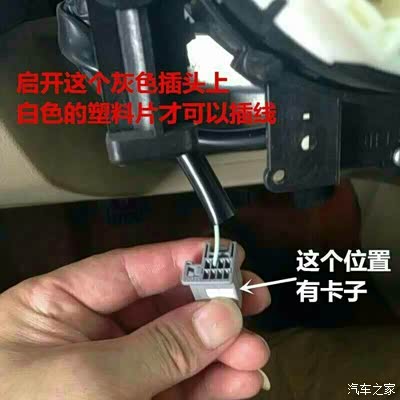

这是游丝下面的两个插头位置和拆卸步骤,插上多功能方向盘的三根线以后就可以按着拆卸时的反方向步骤安回去了!不过这两个插头要先安黄色的在安装灰色的,不然安不上去!
上一步的都弄完就可以把方向盘复位了,上面有刻度记号的,按着装方向盘就不会偏!然后下图是多功能键盘自带的插头上去就行,再把绿色的喇叭插头插上,最后安装气囊插头,恢复方向盘盖!这一部分就完成了,最后就是和导航一体机连接和学习按键了。

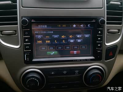

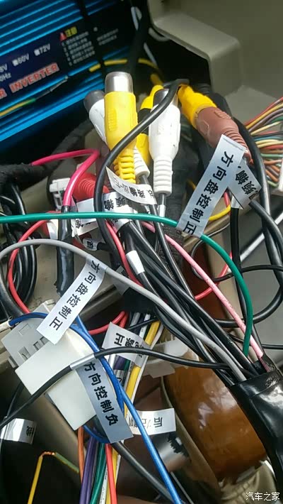

我的一体机有这三根线,游丝下面插头过来的有三根线,棕色的接方向盘控制负极就行,剩下两根白色和蓝色分别接在写着方向盘控制正的就可以!很简单吧!最后把导航一体机安回去开始学习按键。
一共六个按键一个一个学习最后确定就可以了!

改装以后听歌很方便!随便上一曲下一曲的,还可以用蓝牙电话!看着也上一一个档次了!另一边的定速巡航太贵了需要一千多大洋,真心有点心疼不改了!版主看到给精华贴吧!我多辛苦呀!白天干活改装,晚上还得用手机一个一个字的发帖子,嘿嘿!
