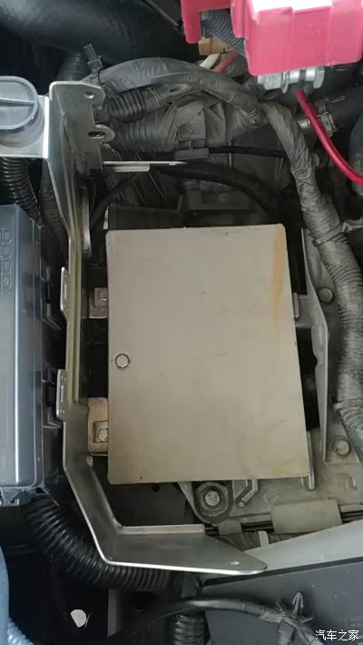

车子用了将近2年,觉得电池不耐用,停车等人30分钟就发动困难,于是决定将电池换成60ah的,网上有骐达换大电瓶的贴,参考后更换…

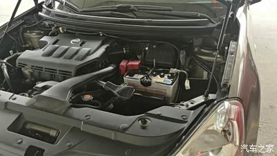

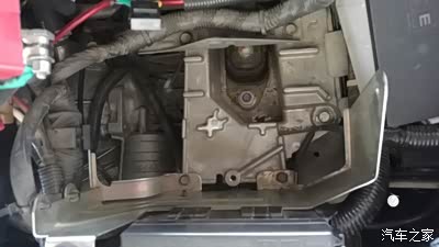

先上一张原车图!
这一次主角就是它了!
原装的小电池太不匹配!
原装日立!
停3.到5.天还可以发动!

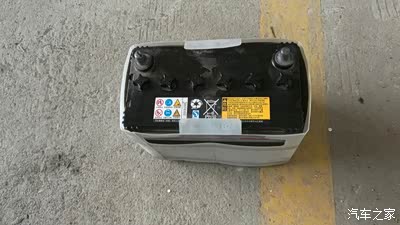

拆下来,有点嫌弃它!
原装底座胶板!软软的,

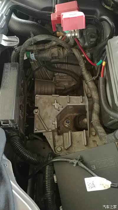

拿开胶板就这样了,电瓶受力点只有一半多点,电瓶底部已经变形压伤!

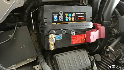

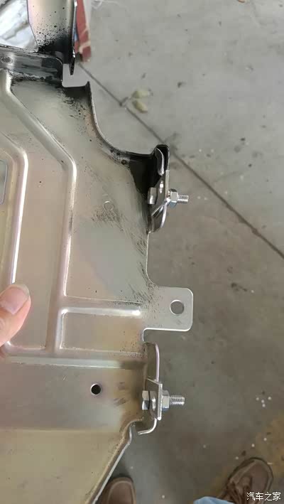

拆下电瓶挡板,用砂轮机切掉左下角的弯形位!
红色圈位置切割!
切割后防止生锈,上点漆,只有黑漆,将就一下不生锈就好!

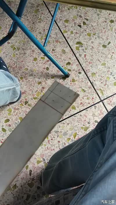

用不锈钢板做2个加宽底座的小耳!
两个小耳,比较简单

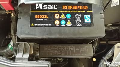

决定改良底座位置承重能力,加装胶板!
用了一个定位螺丝!
放进去试试,非常合适!
一点也看不出来有改动,除了电池头上!
负极切掉,把孔钻大一点!
换完电起动声音完全不一样,打火特别有力!

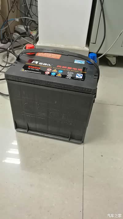

这个其实还可以用,但是我还是让它光荣退休了!
外形跟原车比大一点!

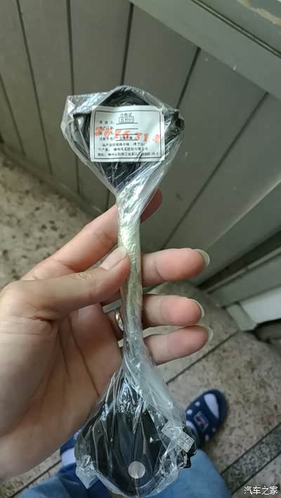

终于等到你,还好我没放弃!
猜猜那款车型的!
哈哈哈哈哈,国产神车的,超级便宜…几块钱的东西!
一样的匹配,好东西!
