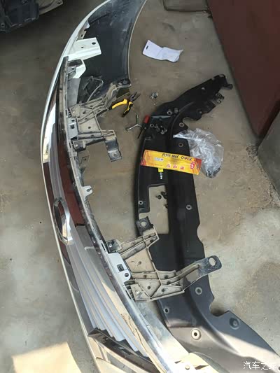

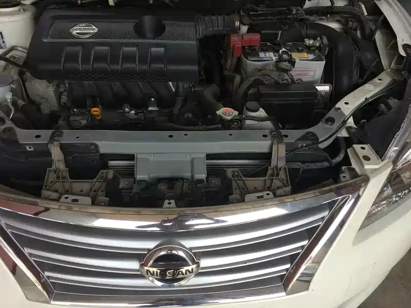

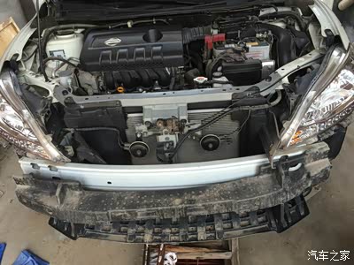

最开始拆盖子,拆扣子(平口螺丝刀拆),拆螺丝,10个号的扳手就可以
黑色盖子,前杠拆完
黑心泡沫,前防撞梁

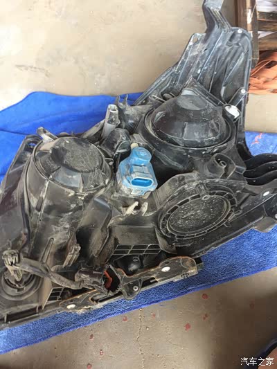

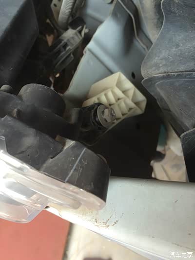

大灯螺丝,大灯总共四颗螺丝固定,这颗用十字螺丝刀或者10号扳手都可以,其余三颗10号扳手
各种线壳都拔掉,孤零零的大灯

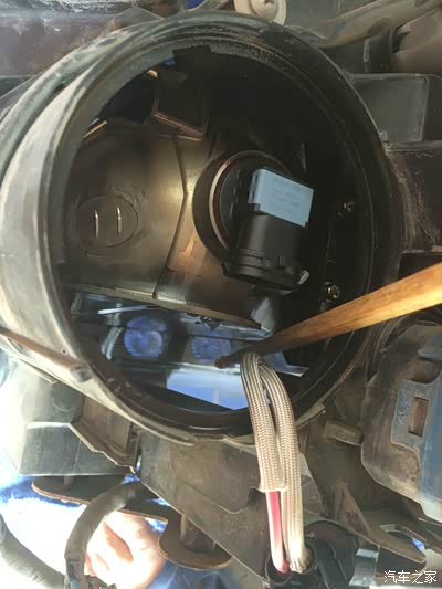

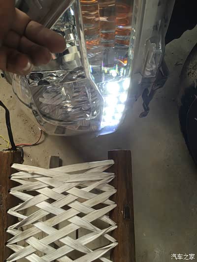

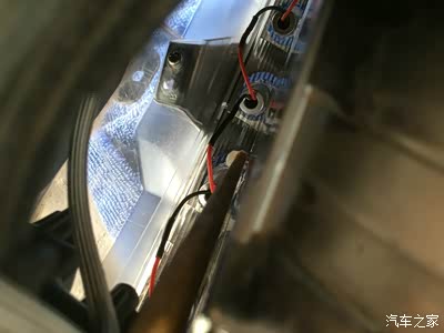

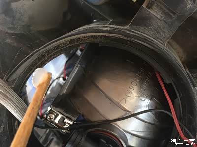

开始添加日行灯,感谢@车友赵宝浪提供的好方法,两根筷子,一根拆进去,一根辅助,好用,装灯只用了半小时全部完成,上胶,粘一下就好,然后等大半个小时,等胶固定住。

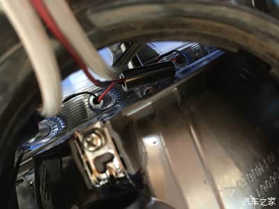

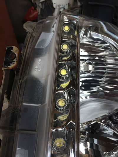

装好一只,
准备另一只

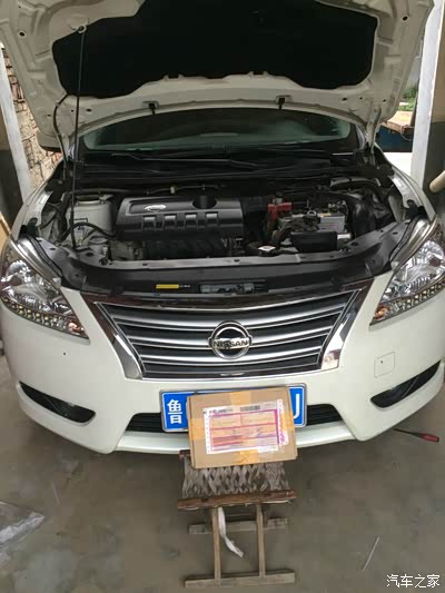

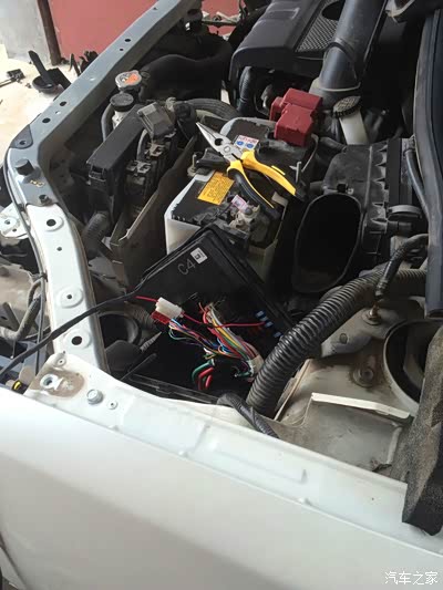

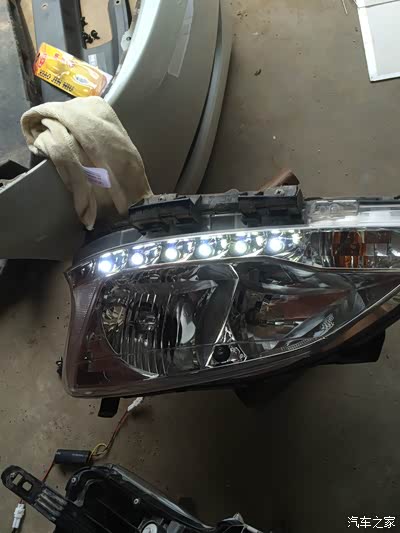

接线开灯,发动机舱无损接线,稍微有点遗憾就是在on档日行灯才亮
小灯珠亮起来
小灯珠亮起来

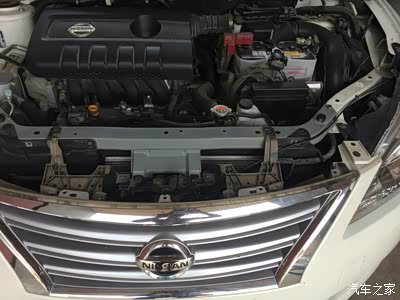

各种还原

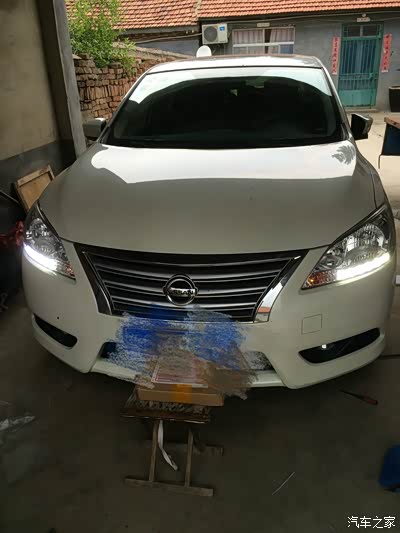

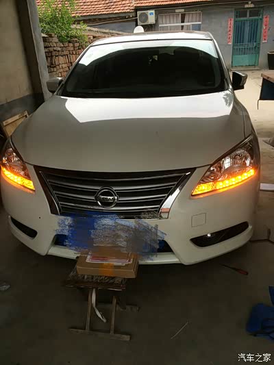

亮起来,on档上亮起来

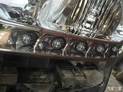

转向灯也亮起来,老气派了,关键是自己心里高兴,个人比较喜欢动手。白天感觉灯也很亮。
地下车库的样子,只开日行灯
晚上的样子,只开日行灯
