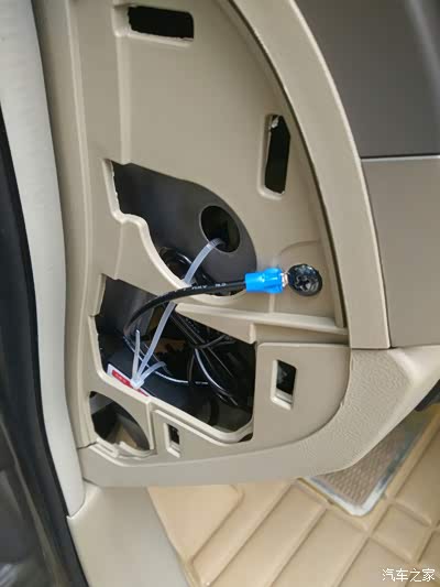

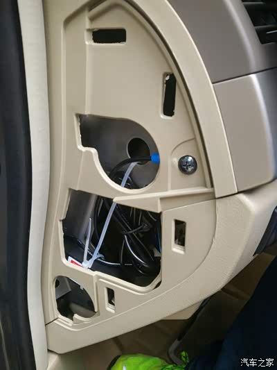

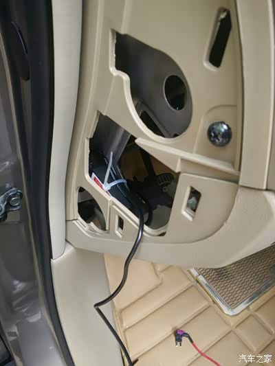

我把降压线固定在这里,扎带是送的

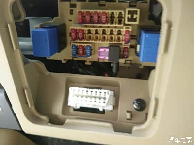

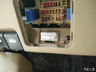

最下面从右向左第二个是点烟器的保险丝,15A的,我拔下来了,保险盒里面自带了个拔保险丝的工具,在右上角,黑色的塑料件

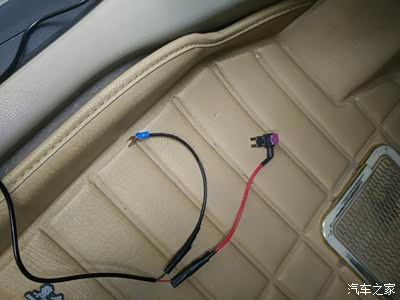

这是取电器和降压线连接,对插好后我用电工胶带缠住
黑色线接地,第一次是这么连的,发现盖子扣不上了,
这是取电器插在保险盒上,这样插电流才能过保险丝,我用的3A的保险丝,只接一个记录仪,原车点烟器的保险丝插在取电器的内侧,记录仪的保险丝插在取电器的外侧

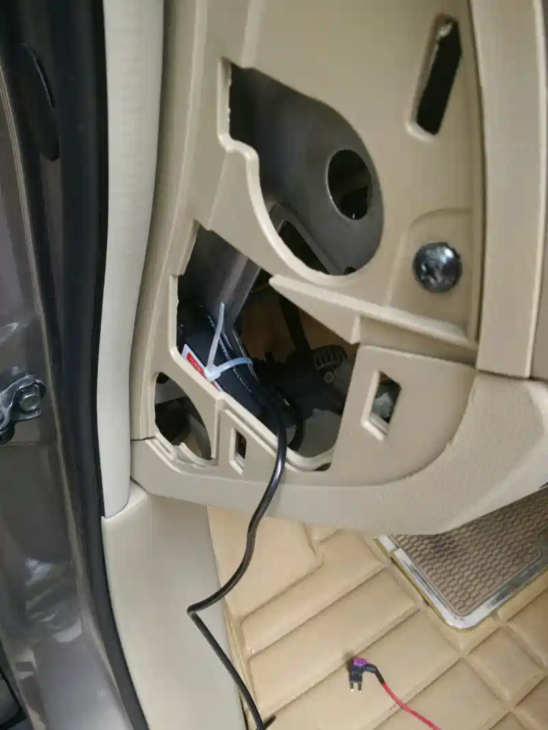

这样连接地线盖子才能扣上

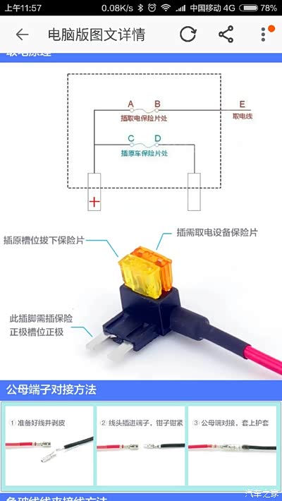

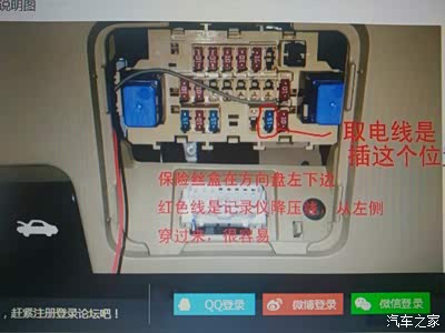

这个是网上找的图片
取电器安装图,轩逸经典保险丝买小号的
