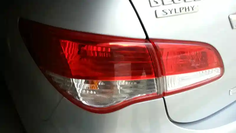

经典轩逸的尾灯流线型还是不错的。

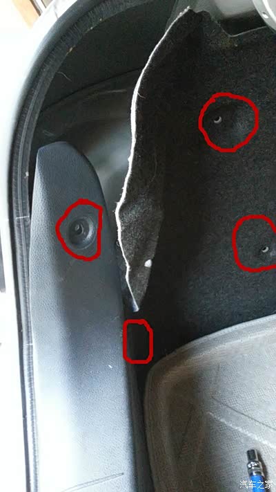

先把后备箱对应一侧尾灯处的四个卡子去掉,然后把毡布抽出。

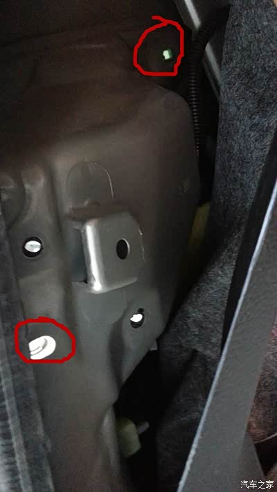

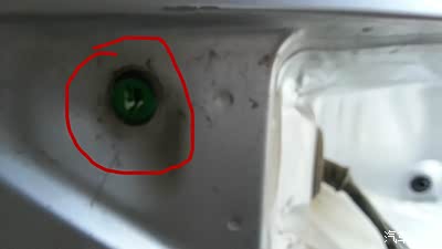

抽出布后就看到这里有两个螺母,这是固定尾灯的,下面的绿色卡了是卡灯的
这是卡子在里侧的情况

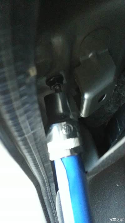

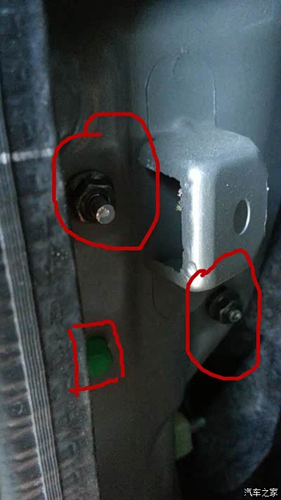

先用10MM的套筒把这两个螺母扭下来,扭松就可以用手,防止掉了。
外侧的这个可以拿下来的,上面的卡口,如果不好弄下来,也没事
拿下来就是这样子的,下面还漏出来后保险杠的一个螺丝。

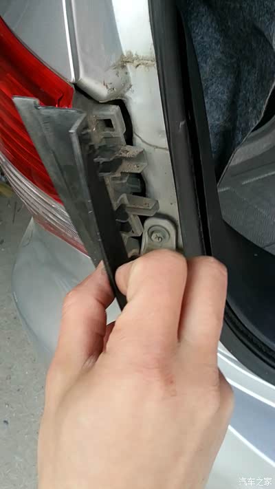

看一下这个卡子的细节。

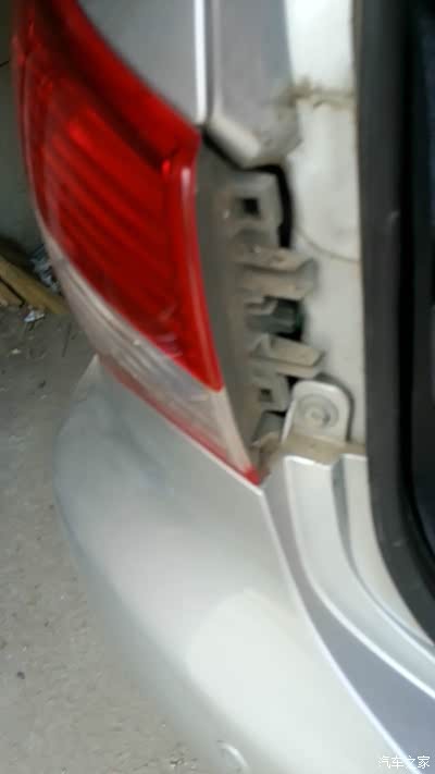

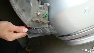

后侧这里来回晃动,让灯松开点

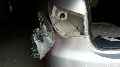

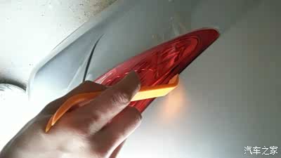

前侧也晃动晃动,等松了后用这种工具伸进去一翘就出来了,如果用螺丝刀的话,可能会划到灯,而且不好往里伸。
听到卡子啪啪两声响后就下来了,侧面这个绿卡子可能是没卡住一起下来了。

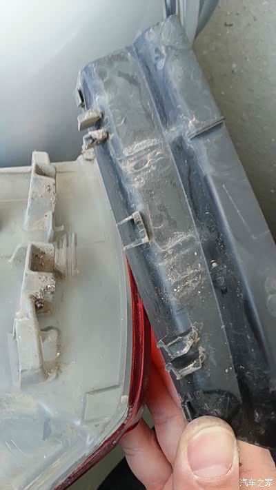

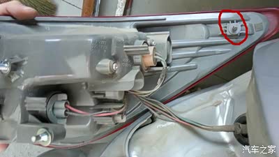

看一下里侧的情况,上侧的绿卡子还在,前侧的卡不住一起下来了。

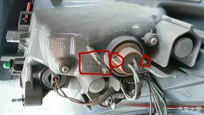

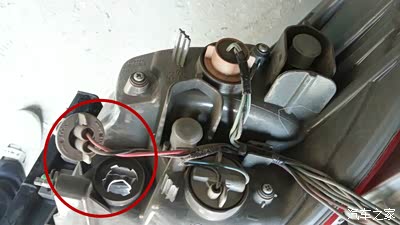

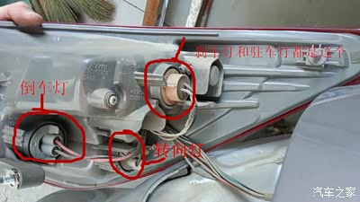

上面是灯下来后的情况,每个灯的旁边都是灯的功率情况说明。
抓住两个耳朵反方向一扭就下来了
拆下来的图

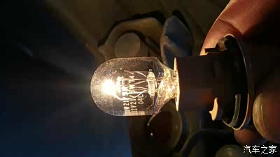

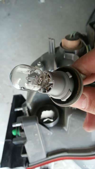

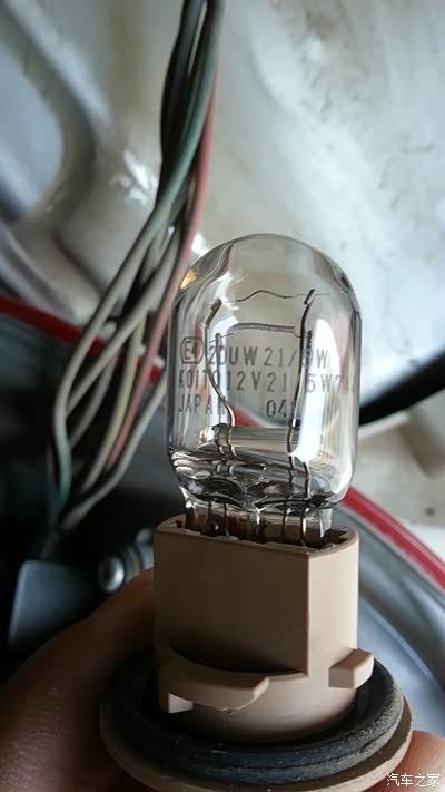

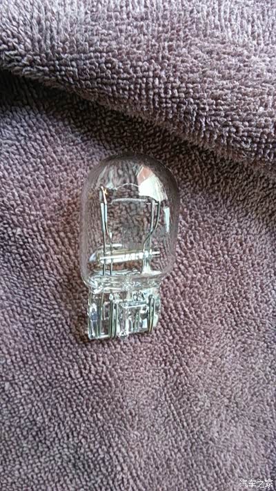

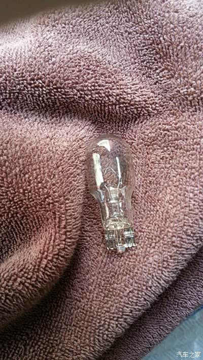

看一下这就是刹车和驻车共用的灯,上面还有型号日本产。
用个布子包住再用力一拔就下来了,看一个这个灯是双丝的。

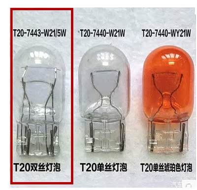

后面写着这个是7443的型号
对应的是这款
换LED爆闪这个应该就行了

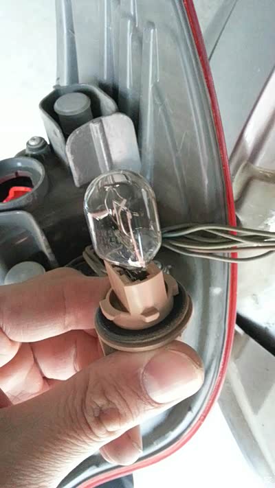

接下来这个是倒车灯
倒车灯,这个也可以在网上找找换成LED的
拨下来的图
倒车灯的后面图

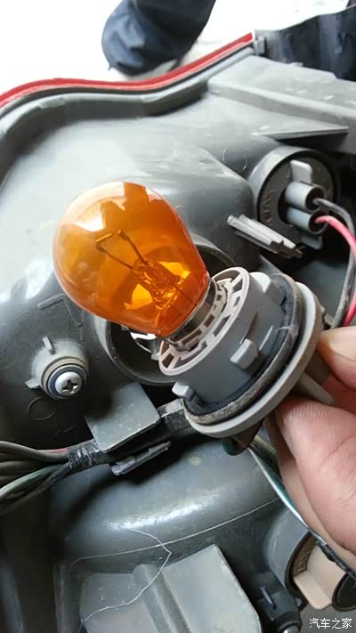

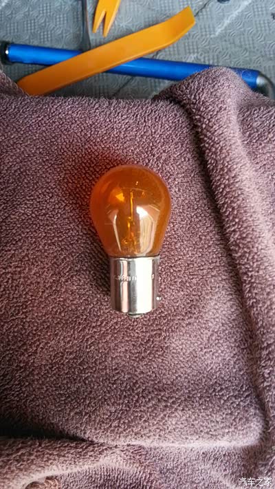

最后这个是转向灯,后面这个转向灯灯罩是白色的所以灯是黄色的
这个要转一下才下来。
转向灯的位置图
