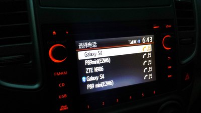

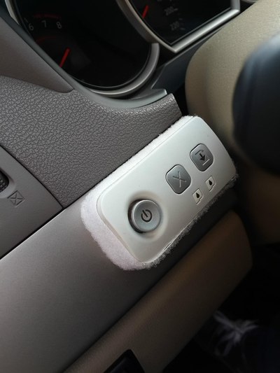

      4.29  最新更新,我发现车上接电话确实是个问题,于是网购了一个麦克风模块,又DIY了一个方控,接电话打电话十分方便。近期上图。至此,已经接近完美了。。。。。明天会上最终完成的效果图。。
现在的方案是   平板的音源输出接AUX  我用的是扁头的AUX线,看不出来
平时手机就接蓝牙电话  来电话的时候  是蓝牙优先的   平板导航也很方便,地图看着很大很直观,听歌的时候,导航有声音提示的时候会优先导航。
某宝上买了一个麦克风模块,几块钱。 就装在面板以前USB的位置
装了一个行车记录仪,比以前美观多了,效果还可以。。。
图片已删除
这个就是麦克风  通话很清晰

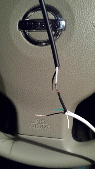

自己DIY的方控按键  接电话挂电话 重播  选择电话都OK  非常方便

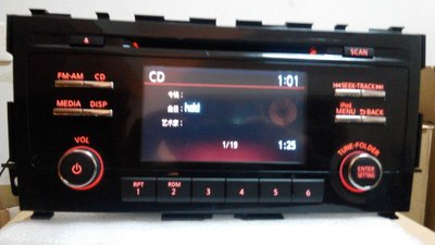

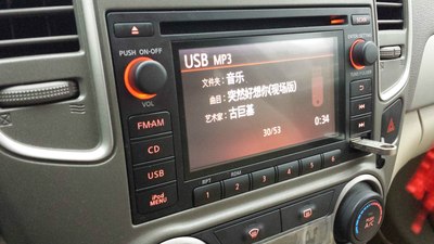

     先上一张改的差不多的照片 ,图片太多,我有时间会慢慢更新。。

3.逍客15款CD   就是图上这种面板  原装支持USB  倒车   不带AUX 不带蓝牙  音质与航盛稍好一点   5寸屏

本文图上的 看清楚了     是14款天籁的机芯 (必须是14款)+15款逍CD的面板的组合

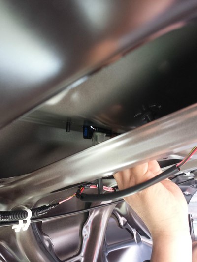

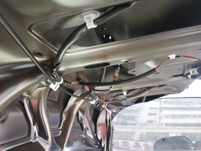

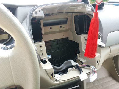

        好了,现在进入正题了,首先我选择的是15款逍客的CD,和轩逸经典原装位安装,最简单的方法,如果你不需要蓝牙及AUX,仅仅需要倒车可视,非常不错,音质有提升,而且一切都是原装位,不用改任何东西,价格300多,记住,15款逍客CD本身是不带倒车标线的,购买摄像头的时候买带标线的,我在某猫买的100的那种, 非常清晰,不管白天晚上,和很多车对比过,绝对秒杀不少。
第一部分,15款逍客CD的安装  +倒车 可视   这部分都大同小异,没有什么技术含量。

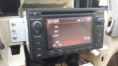

     下面是我安装15款逍客CD的一些过程,大致都差不多,很简单。因为我开始的想法是,我只需要一个有USB功能和倒车的原装CD就OK了,所以我选择了15款逍客CD,而不是某宝那种山寨的面板CD。
     购买的逍客CD价格300  我没有要卖CD卖家的摄像头,而且自己选择了另外一家倒车可视100  (这个要大赞,效果真的非常好) 原装位。

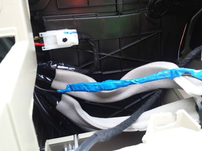

重点说下,走线的时候一定要用扎线固定好,然后用电工胶布缠好。
说说装完的效果吧,倒车什么的挺好,5寸屏,而且可以USB,音质的话比航盛好了一点点,但后门的音量会有所减小,这个不用纠结,天籁的设计也是如此,不是什么兼容的问题,因为厂家考虑的初衷不一样,而且,这个音量前后大小是可以调节的。

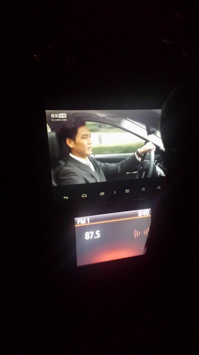

一切都源于这个,大屏平板看MV看电影,真的很爽,,可是,此款CD没有AUX和蓝牙

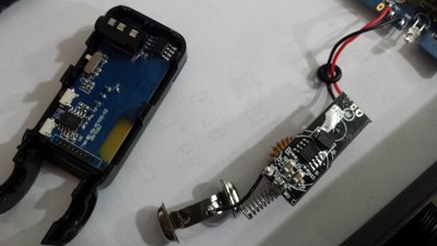

 特别是在等人的时候,这个8寸标准屏的平板下的高清电影,真的非常爽,IPS屏幕,可视角度非常好,但声音怎么到车载机呢??只能通过一个叫做蓝牙转FM的东西转接,平板蓝牙到转发器,然后转发器发射FM到CD机,好吧,虽然有杂音,虽然音质不怎么好,但坐车里等人看大屏电影真的很爽,为了降低噪音,我决定动手改装FM转发器。
就是这个玩意儿。。
我改用移动电源供电,也不行,后来在它的FM发射天线上焊了一根导线,效果好不少,但是,原谅我是一个追求完美的人,噪音还是存在的,唯一解决噪音的方法,改装14款天籁的机芯。因为很多人说,14款天籁的机芯和15款逍客的机芯一样,就是多了蓝牙和AUX。。于是,49元购入天籁CD。。

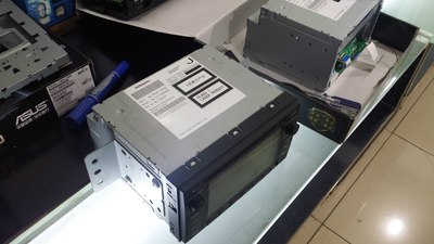

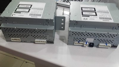

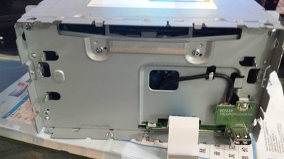

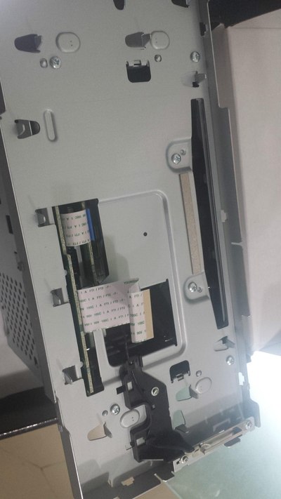

 看看俩机器的对比吧
左边逍客CD  右边拆开的天籁CD

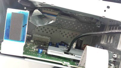

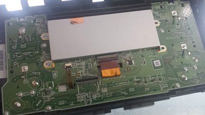

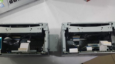

俩全部拆开  右边天籁多了蓝牙模块
俩屁股   右边天籁多了AUX  USB后置
逍客CD  USB前置
逍客CD  无蓝牙模块

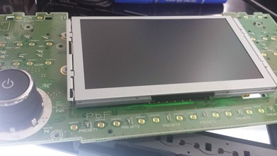

天籁的面板  做工非常好  可是非标准面板
天籁上的蓝牙天线

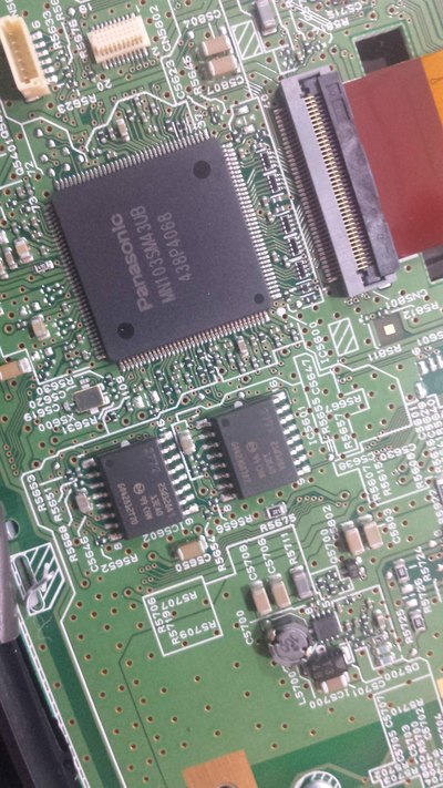

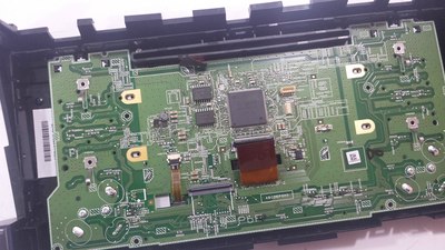

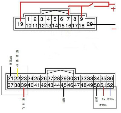

重点来了,他们面板虽然可以互换,但是天籁机芯装上逍客面板后会导致,面板上的USB切换键只能切换USB,无法切换到蓝牙和AUX,这显然不是我们的初衷,参考启辰论坛高手的经验,把天籁面板和逍客面板上的两块存储器互换即可解决,请一定原位互换,不要搞错哦,换完后逍客面板上的USB键可切换蓝牙 AUX,注意,此方法必须有热风枪。

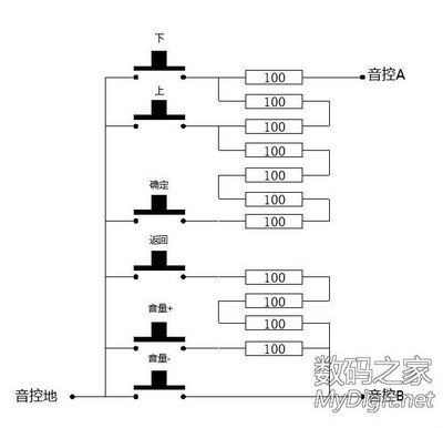

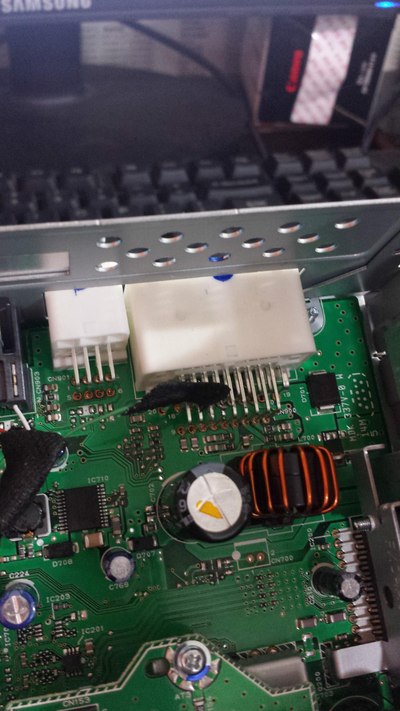

换完后还有一个小问题,那就是在连接蓝牙设备的时候是需要用到方控键(电话接听键,就是确认键),也是参考启辰论坛的高手(再此鄙视下阳光论坛的某些所谓高手,由于不知道如何确定确认键的阻值,很多人向他询问,他都支支吾吾),其实很简单,就是尾插的第六脚(看下图,上面的 ),接一1K的电阻,需要确认键的时候对地短路一下就OK,我的目的不是接打电话,而是让我的CD顺利连上我的平板和手机即可,所以只需要用到第六脚加个1K电阻,如果需要接打电话的同学也很简单,后面会上图的。
数码之家的原理图  方控按键

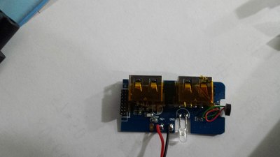

为了不破坏尾插,同时使逍客的前置USB可以充电,我利用原逍客的USB DIY了一个前置USB充电加电话确认键,完全无损哦。
从第六脚接一个1K电阻到前置USB,需要用到确认键的时候用一个不用的USB数据线短路一下就可以了,事实我也只用了不到五次,把我所有带蓝牙的设备全部连接上CD就行了,以后基本就不需要了,而且这个前置USB还可以给其他设备充电。

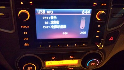

看看改完后的吧
以下为最真实的感受,换完以后,虽然他们的机芯相同,但不知道为什么,天籁的高音确实要好不少,本来要加高音头的,现在基本放弃这个想法了,另外,同样的APE文件,用国产的平板和三星S4连蓝牙音质区别非常大,唉,,国产,,要走的路很长啊。。。

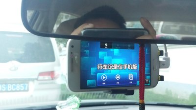

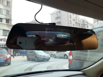

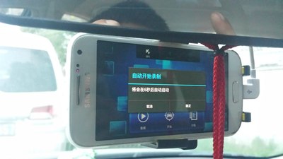

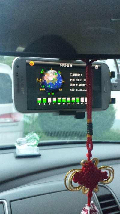

     本来想买一款行车记录仪,但市场上令我眼花缭乱的产品,我没法下手,而且很多反应几百块的不是司机,就是晚上看不清,手里正好有一个闲置的S4 MINI手机,非常小巧,而且摄像头非常清晰,于是自己动手改个行车记录仪吧。。

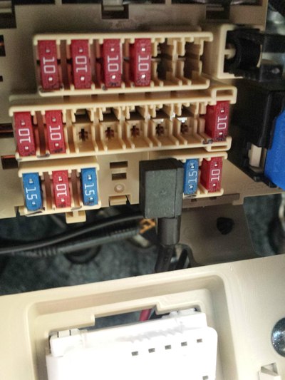

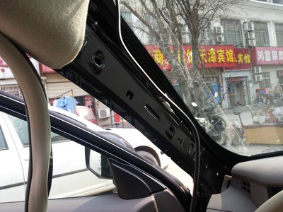

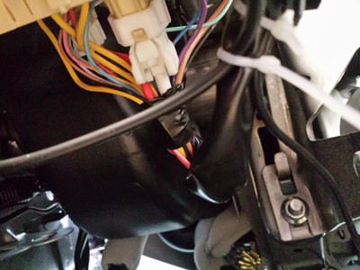

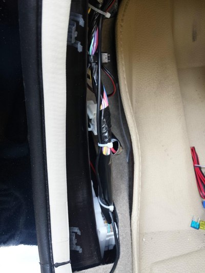

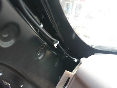

     关于取电的问题,我是直接买了一根将压线  12V转5V  保险盒直接暗线无损取电
走线

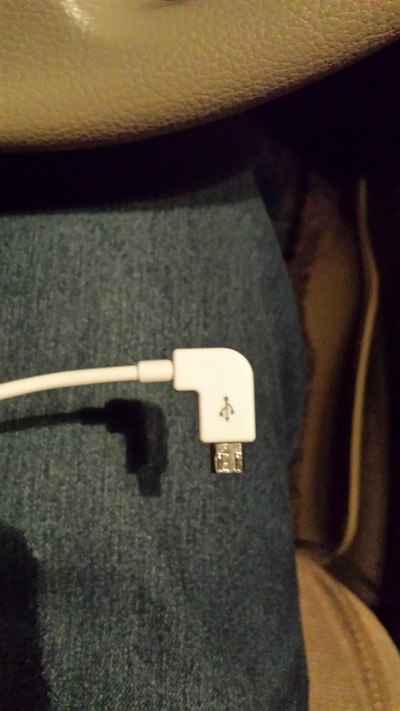

后来发现黑色的线很不好看,和手机不搭 于是又接了一截白色弯头的数据线
OK

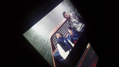

启动车辆,几秒后什么都不用作,自动开始录制  效果非常好,白天晚上都不错,而且这个光圈也足够大,如果你的手机录制的时候卡顿什么的,基本就不行了。
这个软件很不错,能做到通电自动启动,ACC断电后自动停止关闭

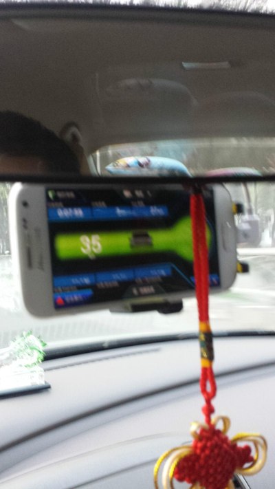

还有一个**很高的功能,显示实时速度,并按速度显示不同颜色,黄色警告非经济驾驶,绿色显示经济驾驶,只要你的手机GPS足够准,这个很灵,以前中兴的那个手机就不行  有遇到碰撞自动保存录像的功能。

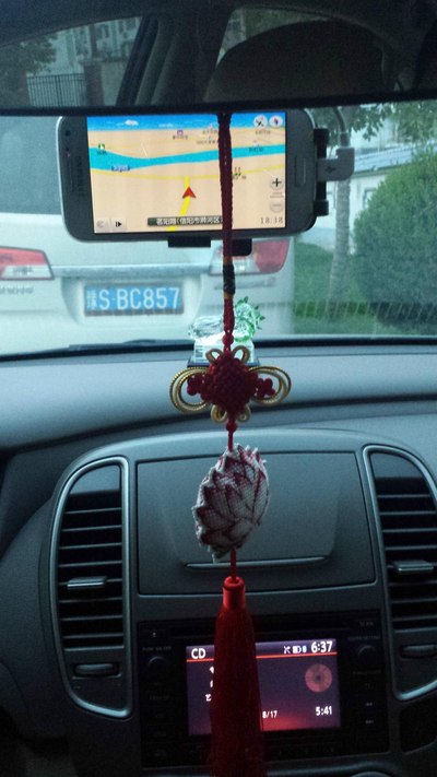

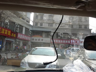

关于导航,真的是秒定,前提是手机GPS足够强大
现在两边全是楼
如果你有这个打算,前提是有个摄像不错的手机,然后买个稍微好点的支架,我之前买的总是晃动,然后有种13包邮的不错,
