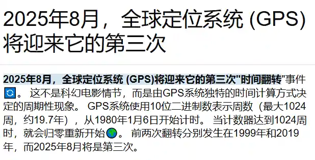

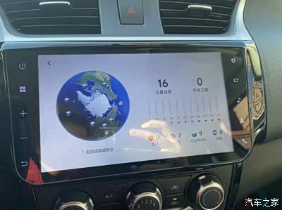

深圳航盛导航针对25年8月15日后高德地图定位不准、时断时续、无可用卫星、定位漂移到海上等问题,根本原因是“GPS周期数翻转导致”。日产16款-19款第十三代新轩逸车机导航主机,DA4(也称DA3)大屏,航盛原装HS-N2149型号,厂家已经有升级固件,无损修复,操作简单。
计数翻转导致老款车机GPS定位出现问题,不是硬件原因,更不是高德地图原因

修复前,可用卫星为0
修复后,完美解决。
