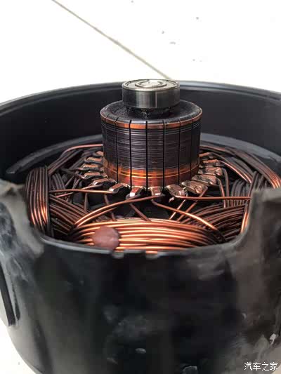

轩逸散热风扇的电机采用的是碳刷电机,电机有低速和高速两档,总共4个碳刷,当碳刷出现卡滞(碳刷磨擦下来的粉尘容易导致碳刷卡住,碳刷弹簧推不动碳刷)或碳刷磨损过度,都会出现电机不转的情况(大家可以搜下轩逸电子风扇不转、轩逸电子风扇换碳刷等),我这次的故障刚好是风扇电机低速不转,把4S换下的电机拿回家拆开发现有一组两个碳刷被卡死了,后面的弹簧推不动碳刷,碳刷就不能与电机转子集电环良好接触,导致风扇不转。这种情况用东西用力敲敲,卡住碳刷有很大的机会松动让风扇重新转起来,但今天手上没有螺丝刀等趁手的东西,只能用手去敲,恢复失败。最终的结果是高速拖车450,电机总成654,工时费240,防冻液138,那都没去成,花费1482,庆幸是发现的早,发动机没拉缸报废。

罪魁祸首
罪魁祸首中的罪魁祸首
清理里面的碳刷粉尘后能正常弹出
碳刷与转子集电器接触的地方
