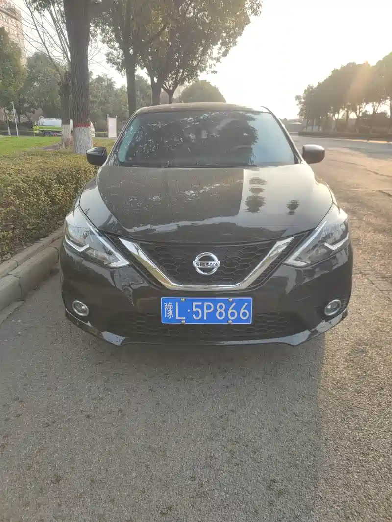

爱车背景
在2023年初,我入手了日产轩逸经典款作为人生第一台座驾。在2年的城市通勤中,这辆1.6L自然吸气发动机已累计行驶1.5万公里,平均油耗稳定在7.4L/100km,这个数据对于常年穿梭在早晚高峰的都市用车环境而言,还是比较省油的。日常使用中,车辆主要承担每日40公里的通勤任务,途径城市快速路与拥堵路段的比例约为3:7。每逢周末会搭载家人进行150公里内的短途出行,后备箱常备儿童推车、露营装备等物品。
